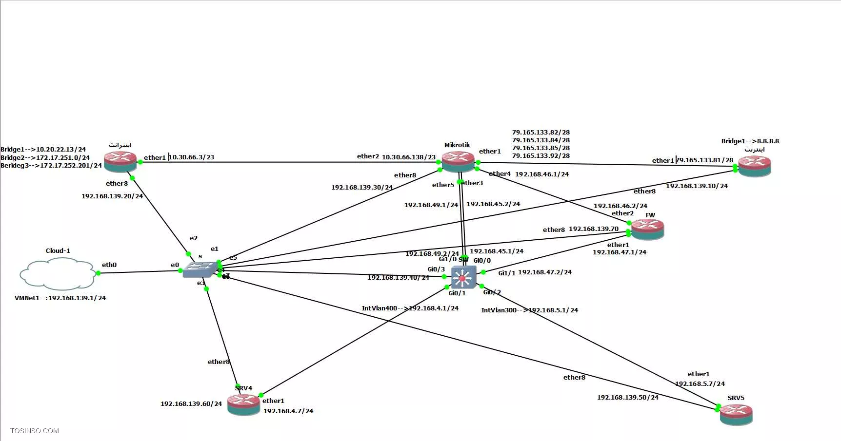

من یه سناریو دارم که میخوام ازتون کمک بگیرم. من توی دیتاسنتر دوتا سرور دارم که قرار از روی دوتا لینک ( یکی اینترنت و دیگری اینترانت ) سرویس بگیره و بده. توی این سناریو واسه اینکه محدودیت فضا توی دیتا سنتر داشتیم و نمیتونستیم روتر اضافه کنیم باید از قابلیت VRF استفاده کنیم که روتر اصلی یا Core رو ازش دوتا روتینگ تیبل بگیریم . چرا که مطلوب سازمان اینه که لینک اینترنت و اینترانت کاملا از هم جدا باشن. واسه همین به فکر راه اندازی VRF توی میکروتیک افتادیم و همچنین روی لینک اینترانت نیازی به وجود فایروال نداریم و فقط باید جلوی اینترنت فایروال قرار بگیره. واسه همین فایروال رو بین روتر و سوئیچ قرار دادیم. یه لینک بای پس هم کنار فایروال قرار دادم چون فایروال روی بعضی از پکت های برخی سرویس ها زیادی گیر میئه. واسه همین تو این سناریو پورت فایروال خاموشه و فقط به عنوان نمایشی ازش دارم استفاده میکنم و در واقع دارم از لینک بای پس بین سوئیچ و روتر استفاده میشه.

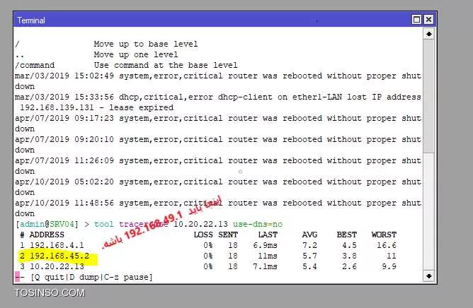

پس شد لینک بای پس واسه اینترنت و لینک دوم واسه اینترانت. طبق این سناریو من همه ی تنظیمان رو درست انجام دادم و داره کار میکنه. تنها مشکل من اینه که وقتی از یکی از سرورها تریس یک آی پی از اینترانت رو میگیرم توی تریس به من آی پی اینترفیس بای پس لینک اینترنت رو نشون میده در صورتی که داره از لینک خودش (یعنی لینک اینترانت بین سوئیچ و روتر) استفاده میکنه. چون وقتی پورت مربوط به لینک بایپس رو خاموش میکنم باز هم بسته یه مقصد میرسه. میخوام ببینم چرا این اتفاق می افته.
در ضمن این نکته رو هم بگم که وقتی پورت رو خاموش میکنم و از روی سرور تریس میگیرم هاب دوم رو تایم اوت میده.
کار میکنه ولی نمیخوام اگر به مشکل بخوره برطرف کردنش من رو به اشتباه بندازه.

تنظیمات روی میکروتیک اصلی ( Core):
  1. apr102019 12:17:05 by RouterOS 6.42.12
  2. software id =
/interface ethernet
set [ find default-name=ether1 ] name=ether1-INTERNET
set [ find default-name=ether2 ] name=ether2-INTERANET
set [ find default-name=ether3 ] name=ether3-BYPASS
set [ find default-name=ether4 ] disabled=yes name=ether4-FW
set [ find default-name=ether5 ] name=ether5-INTERANETLOCAL
set [ find default-name=ether6 ] disabled=yes
set [ find default-name=ether7 ] disabled=yes
set [ find default-name=ether8 ] name=ether8_MGMT
/interface wireless security-profiles
set [ find default=yes ] supplicant-identity=MikroTik
/ip address
add address=192.168.139.30/24 comment=MGMT interface=ether8_MGMT network=\
192.168.139.0
add address=10.30.66.138/23 comment=INTERANET interface=ether2-INTERANET network=\
10.30.66.0
add address=79.165.133.82/28 comment=INTERNET interface=ether1-INTERNET \
network=79.165.133.80
add address=79.165.133.85/28 interface=ether1-INTERNET network=79.165.133.80
add address=79.165.133.84/28 interface=ether1-INTERNET network=79.165.133.80
add address=79.165.133.92/28 interface=ether1-INTERNET network=79.165.133.80
add address=192.168.46.1/24 comment=FW interface=ether4-FW network=\
192.168.46.0
add address=192.168.45.2/24 comment=BYPASS interface=ether3-BYPASS network=\
192.168.45.0
add address=192.168.49.1/24 comment=INTERANETLOCAL interface=ether5-INTERANETLOCAL \
network=192.168.49.0
/ip dhcp-client
add disabled=no interface=ether1-INTERNET
/ip firewall mangle
add action=mark-routing chain=prerouting in-interface=ether2-INTERANET \
new-routing-mark=VFR-INTERANET passthrough=yes
add action=mark-routing chain=prerouting in-interface=ether5-INTERANETLOCAL \
/ip firewall nat
add action=src-nat chain=srcnat dst-address=10.0.0.0/8 out-interface=\
ether2-INTERANET routing-mark=VFR-INTERANET to-addresses=10.20.96.194
add action=src-nat chain=srcnat dst-address=172.17.251.0/24 out-interface=\
ether2-INTERANET to-addresses=10.20.96.194
add action=src-nat chain=srcnat dst-address=172.17.252.0/24 out-interface=\
add action=src-nat chain=srcnat dst-address=4.2.2.4 out-interface=\
ether1-INTERNET to-addresses=79.175.155.92
add action=src-nat chain=srcnat out-interface=ether1-INTERNET to-addresses=\
79.175.155.82
add action=dst-nat chain=dstnat dst-address=10.20.96.194 dst-port=8090 \
protocol=tcp to-addresses=192.168.4.7 to-ports=23
/ip route
add distance=1 dst-address=10.0.0.0/8 gateway=10.30.66.3 routing-mark=\
VFR-INTERANET
add distance=1 dst-address=10.20.22.13/32 gateway=10.30.66.3 routing-mark=\
VFR-INTERANET
add distance=1 dst-address=172.17.251.0/24 gateway=10.30.66.3 routing-mark=\
VFR-INTERANET
add distance=1 dst-address=172.17.252.0/24 gateway=10.30.66.3 routing-mark=\
VFR-INTERANET
add disabled=yes distance=1 dst-address=192.168.0.0/16 gateway=192.168.49.2 \
add distance=1 dst-address=192.168.4.0/24 gateway=192.168.49.2 routing-mark=\
VFR-INTERANET
add distance=1 dst-address=192.168.5.0/24 gateway=192.168.49.2 routing-mark=\
VFR-INTERANET
add distance=1 gateway=79.165.133.81
add disabled=yes distance=1 dst-address=192.168.0.0/16 gateway=192.168.45.1
add disabled=yes distance=10 dst-address=192.168.0.0/16 gateway=192.168.46.2
add distance=1 dst-address=192.168.4.0/24 gateway=192.168.45.1
add distance=1 dst-address=192.168.5.0/24 gateway=192.168.45.1
/ip route vrf
add interfaces=ether2-INTERANET,ether5-INTERANETLOCAL routing-mark=VFR-INTERANET

تنظیمات روی سرور که جاش میکروتیک گذاشتم:
  1. apr102019 10:10:15 by RouterOS 6.42.12
  2. software id =
/interface ethernet
set [ find default-name=ether1 ] name=ether1-LAN
set [ find default-name=ether8 ] name=ether8-MGMT
/ip address
add address=192.168.139.60/24 interface=ether8-MGMT network=192.168.139.0
add address=192.168.4.7/24 interface=ether1-LAN network=192.168.4.0
/ip dhcp-client
add disabled=no interface=ether1-LAN
/ip route
add distance=1 gateway=192.168.4.1
/system identity
set name=SRV04
