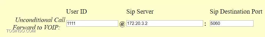

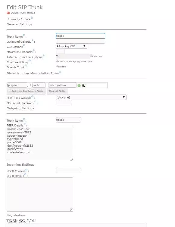

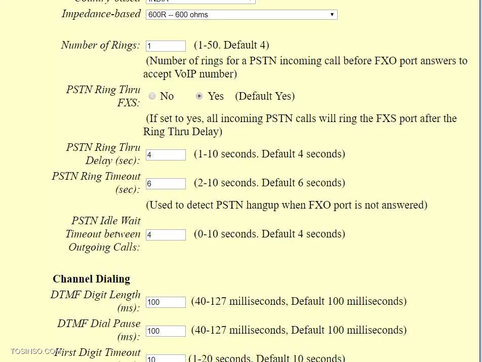

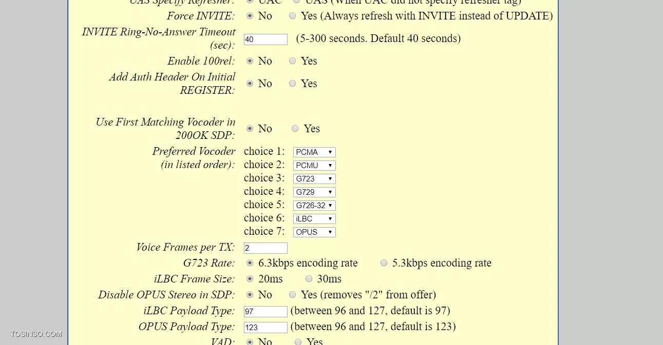

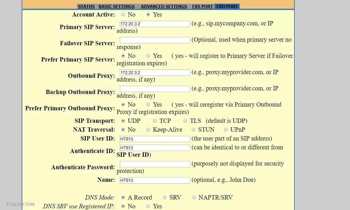

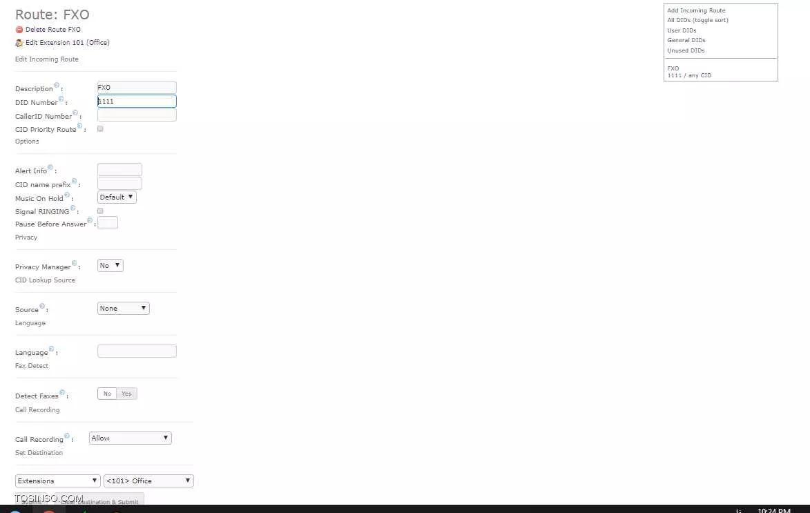

سلام وقت بخیر
بنده یه گت وی گرند 813 خریداری کردم (اولین پروژه ام هسته)
طبق یه ویدیو اموزشی گت وی رو تنظیم کردم و به ایزابل وصلش کردم"میتونم از طریق داخلیام با خط شهریم تماس بگیریم "
ولی وقتی به خط شهریم تماس میگیرم متاسفانه فقط بوق میخوره و تماسی وارد نمیشه
(با استفاده از اینباند روت تماس های خط شهری رو سمت یکی از داخلیام روت کردم)

دوست عزیز چند تا مشکل اول اینکه پورت رو توی ایزابل تغییر دادی ولی توی گتوی همون 5060 هستش
دوم اینکه سعی یوزر و پسورد رو برداری و بدون یوزر و پسورد باشه secret هم بردار

سلام اطلاعات خیلی کلیه و نمی شه نظری درست و حسابی داد بهتره که ارور یا هر چیزی که مشتند خطای شمارو نشون بده رو اینجا آپلود کنید که بشه نظر داد ولی اولین مشکل می تونه از ترانک باشه که بین این دو انجام شده باشه داد و دومین مورد بلک لیست های ایزابل رو چک کنید
