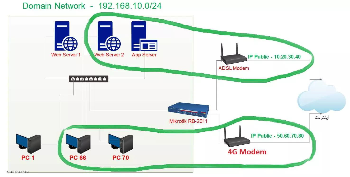

خدمت شما ؛ این چیزیه که مدنظر دارم
در نگاه اول خیلی شبیه "لود بالانسینگ" هستش ولی من فقط میخوام اینترنت اون 5 تا کلاینت آخر از یه مودم دیگه(4G ایرانسل) تامین بشه
فقط یه سوال ؟ برای اینکه یه رنج دیگه در روتر تعریف کنم، نیاز هست حتما یک پورت دیگه رو به سوئیچ شبکه وصل کنم تا بتونم روی اون اینترفیس IP دوم رو بذارم ؟

نیازی نیست. چون همه به یک پورت روتر وصل هستند روی همان پورت ip دوم رو تعریف کنید.
اما اصولی ترش این بود که سرور ها رو به یک پورت و کلاینت ها به پورت دیگری وصل میکردید. (برای جلوگیری از تغییر ip توسط کلاینت ها)
با همون یک رنج هم میتونید جدا سازی رو انجام بدید اما باید ip سیستم ها رو در address list وارد کنید و در منگل استفاده کنید.
جایی در کانفیگ اگر مشکل داشتید بپرسید.

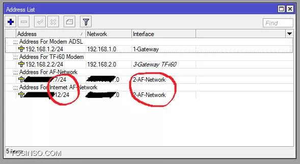

خب من در مرحله اول با توجه به توضیحات شما آدرس ها رو اضافه کردم مشابه عکس زیر : (البته 2 رنج مختلف ندادم ؛ فقط 2 IP متفاوت روی یک اینترفیس تعریف کردم)
اگه مشکلی می بینید ، بفرمائید تا اصلاح کنم.

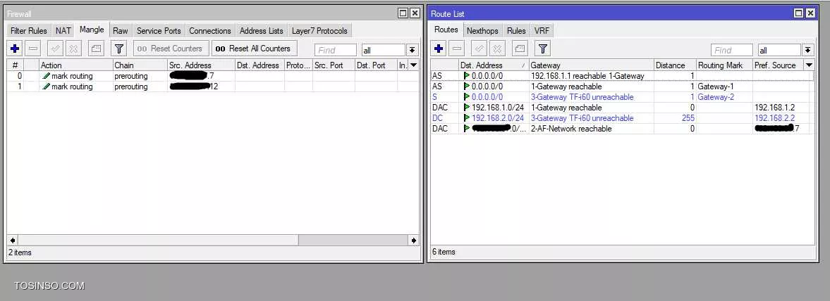

خب برای مراحل بعد هم مانند تصویر زیر تنظیمات انجام دادم:
بعد از این هم در تنظیمات DHCP شبکه، با استفاده از MAC آدرس مشخص میکنم که کدوم کلاینت ها از Gatewayبا IP 12 استفاده کنن و کدام کلاینت ها از ip 7
