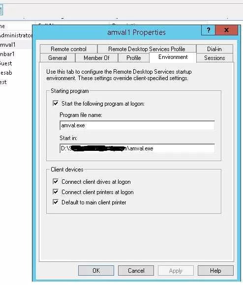

فقط اگه من بخام موقع ورود به remote اصلا هیچ چیزی نبینه و همون لحظه login فقط برنامه مورد نظر براش باز بشه :
من یوزر رو ایجاد کردم و تو قسمت member of ریموت دسکتاپ رو هم انتخاب کردم ...
بعد توی تنظیمات enviroment ظاهرا همه چی درسته .... ولی باز موقع ورود هیچ برنامه ای اجرا نمیشه :
starting program : amval.exe

اشتباه تنظیم کردین. تو کادر اول یا Program file name باید بصورت زیر وارد کنید :
C:\Path\to\folder\amval.exe
مثال :
C:\Windows\System32\Hesabdari\amval.exe
و در کادر Start in :
C:\Path\to\folder
مثال :

قسمت Start in رو خالی بزارید و فقط قسمت Program file name رو پر کنید. ( عین چیزی که در قسمت Start in در تصویر بالا وارد کردید رو در قسمت Program file name وارد کنید )
