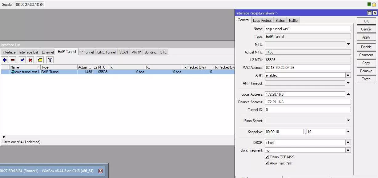

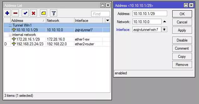

من روی ویرچوال باکس یک RouterOS با لایسنس 6 و یک ویندوز 7 آوردم بالا، روتر از با dhcp client از اینترنت ip می گیره و با dhcp server به ویندوز اینترنت میده. حالا من یه کلون از این دو تا گرفتم و اون ها رو هم به همین ترتیب با رنج ip متفاوت تنظیم کردم. پس به ای ترتیب من 2 تا ویندوز و 2 تا روتر دارم. حالا من می خواهم از طریق EoIP یه تونل داشته باشم و پینگ بگیرم اما متاسفانه هنگامی که می خواهم رنج آدرس آی پی EoIP رو وارد کنم اون رو به صورت کج (italic) نشون میده و خوب پینگ unreachable میده؛ واقعا سرچ کردم اما چیز خاصی پیدا نکردم.

||https://tosinso.com/files/get/d07b4935-31a4-4304-8d1f-595bb5913d1a||
||https://tosinso.com/files/get/8cd73f3f-b1c9-45a5-9007-9e1c2a48e908||

درسته
مشکل از keepalive بود که خود میکروتیک می گذاشت
در مورد آپی 172.28.16.6 هم آی پی کلاینت بود که باید آی پی روتر رو می گذاشتم
ممنون لطف کردید
پاسخ در 1398/02/09 توسط
هر اینترفیسی که در میکروتیک down باشد بصورت italic نمایش داده می شود در ip address چه اینترفیس ethernet چه tunnel
ایراد شما تعریف تانل eoip هست.
اولا local address در تانل باید آدرسی باشد که روی همان روتر ست شده است که شما 172.28.16.6 روی روترتون ندارید.
دوما گزینه keepalive رو باید غیرفعال کنید.
