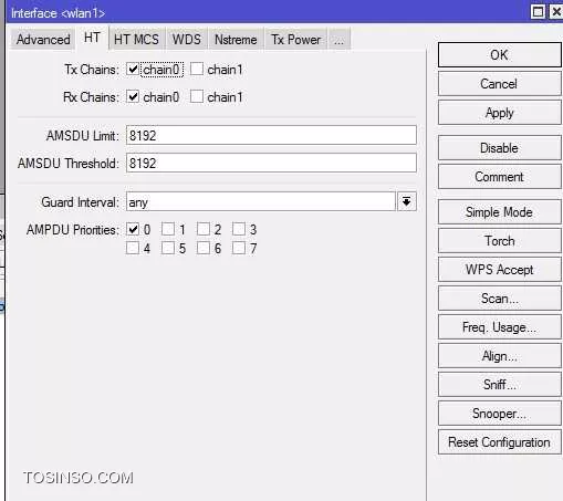

تب HT هم این شکلیه یعنی باید واسه هر2تا chain1 رو فعال کنم توی هر 2 رادیو یا الانش درسته؟

هر دو طرف باید دوال باشه که قطعا تاثیر چشمگیری داره.

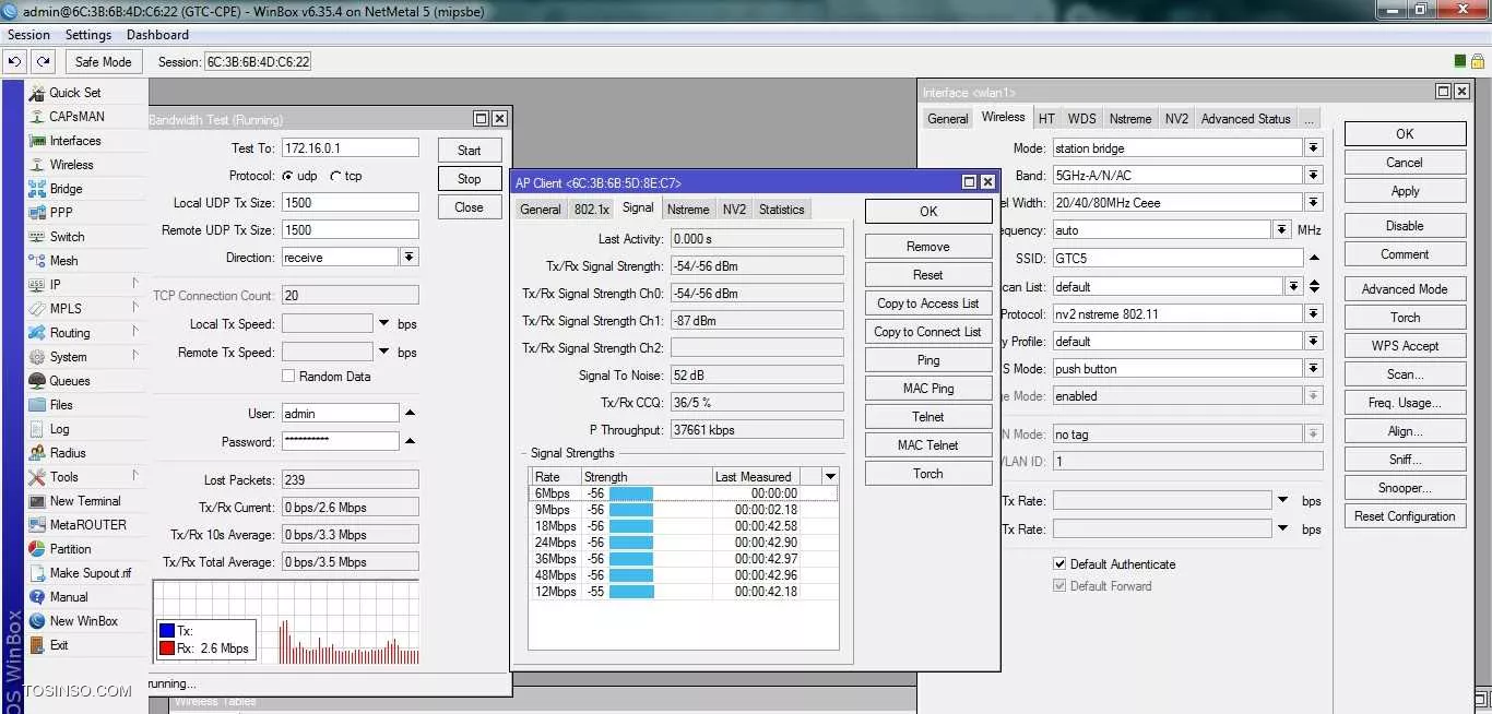

سلام سیگنال خوبی داری 54 و56 خوبه میشه پهنای باند نسبتا خوبی گرفت ..
وقتی bandwidth test گذاشتی نمیشه ccq دقیق رو مشاهده کرد test رو قطع کن و ccq رو ببین

رو wlan برو وتب HT رو بررسی کن که هر دو چنل فعال باشن

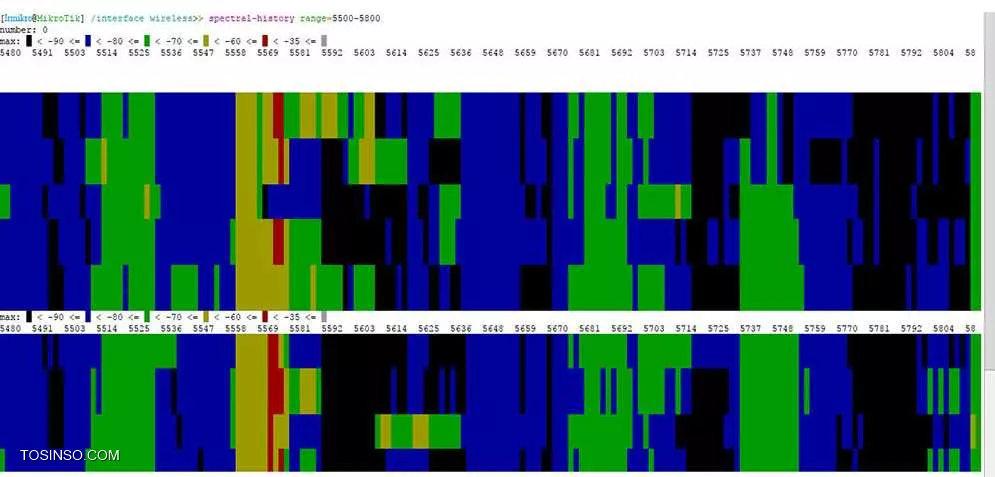

با استفاده از دستور spectral-History فرکانس مناسب در سمت اکسس پوینت رو پیدا کن و تنظیمات رو بر اساس اون انجام بده

این یه نمونه اسکن
هر چه قدر فرکانسی که انتخاب میکنی تو محدوده تیره تر باشه پس فرکانسه بهتری هست
بهترین فرکانس رنگ مشکی بعد آبی و...
مثلا تو این نمونه فرکانس 5770 تا 5790 فرکانس های خوبی هستن
دوباره همین رنج رو اسکن باید کرد تا دقیق بشه فهمید که از بین این بازه چه فرکانسی بهترینه..
به این نکته توجه کن که حتما باید هنگام ست کردن فرکانس ها ،فرکانس طرف مقابل تو اسکن لیست باشه
