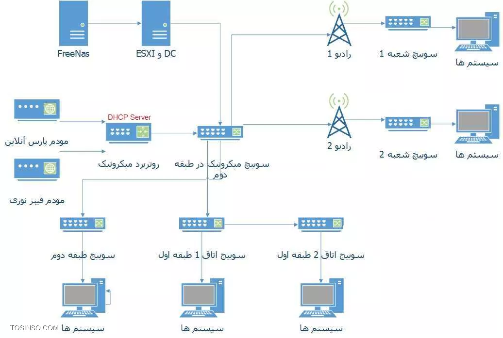

با سلام ما شبکه ای به شکل زیر داریم:
||https://tosinso.com/files/get/4c92c132-c9b5-4b13-8928-335b31bb8a67||
سوال بنده این هست که با توجه به این که توی این شبکه 90 دوربین داریم و 50 آی پی فون بهترین چینش برای رنج آی پی چی هست؟ باید سابنت بندی کرد؟ ممنون میشم دوستان یه توضیح آموزشی بدن
پرسیده شده در 1398/02/23 توسط
میوتونید دسته بندی کنید اما لزومی نداره.
سابنت هم ۲۵۵.۲۵۵.۲۵۴.۰ میشه.
پاسخ در 1398/02/24 توسط
یعنی بهتر نیست رنج دوربین ها رو جدا کنم؟ فقط دسته بندی کنم مثلا از 192.168.0.1 تا 192.168.0.254 دوربین ها و دستگاه ها و از 192.168.1.1 تا 192.168.1.254 پی سی ها با سابنت 255.255.0.0 درسته؟
پاسخ در 1398/02/23 توسط
نیازی به سابنت بندی نیست تا زمانی تمام سیستم ها باید با هم ارتباط داشته باشند و به منابع یکسان دسترسی دارند.
