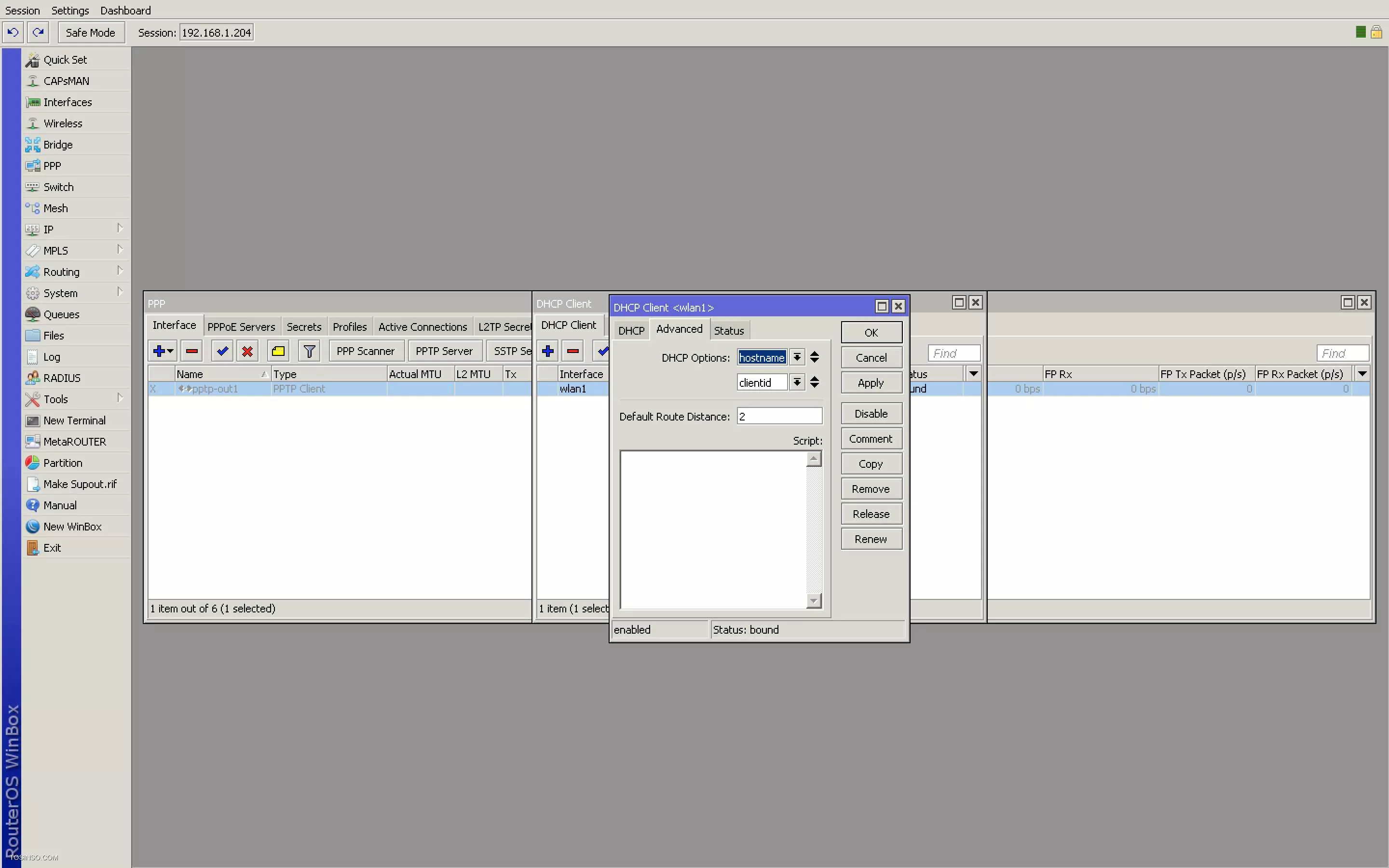

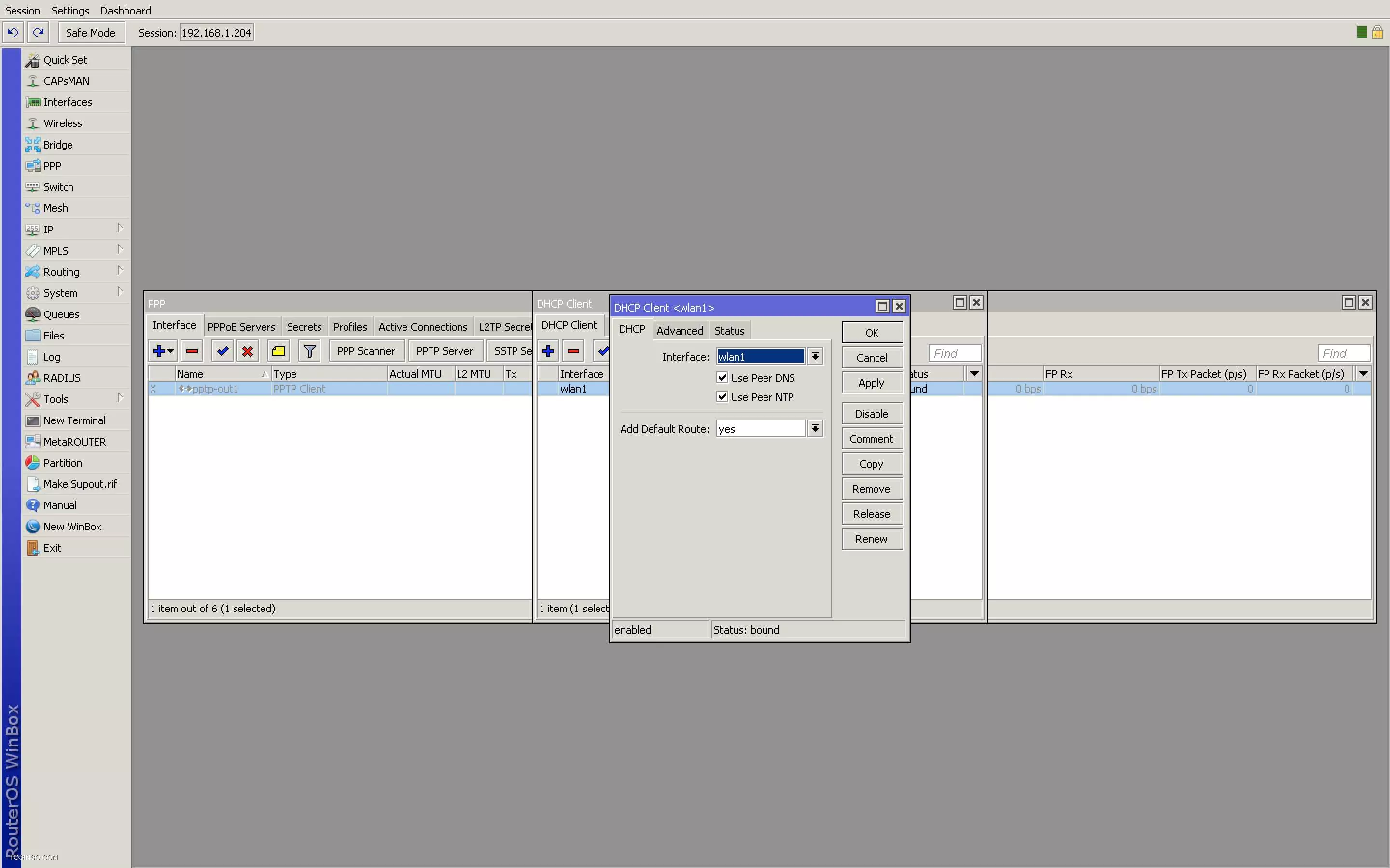

سلام به ترتیب عکس هایی که میزارم جلو برو اول از همه روترت رو با DHCP Client  به ایرنتنت وصل کن
دیفالت Route رو از ۱ به ۲ تغییر بده (این کار برای زمانیه که اگر یه وقت vpn از کار افتاد به صورت خودکار روی اینترنت اصلیت سوییچ کنه )

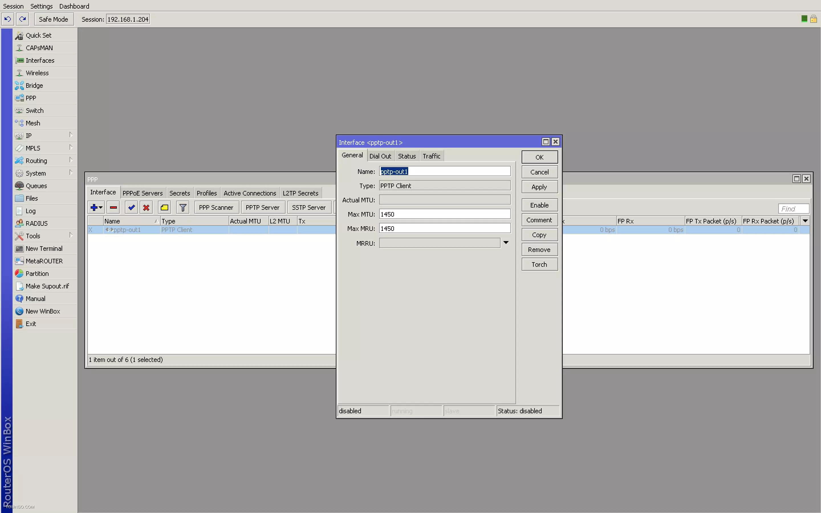

از شرکتی که vpn خریدی pptp رو استفاده کن - برو داخل pppو اونجا یه pptp client بساز
برو توی تب تنظیماتش و به ترتیب آدرس سرور - یوزر نیم - پس ورد- رو وارد کن تیک گزینه add defult route رو بزن
