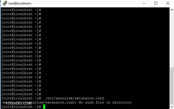

من یک سرور الستیکس دارم که ضبط مکالمات با پسوند wav (پسوند پیش فرض) انجام میشه
می خوام پسوند ذخیره مکالمات رو به gsm تغییر بدم که حجم کمتری فضا بگیره
من این آموزش رو پیدا کردم ولی نتونستم انجامش بدم
http://www.voip-blog.ir/%D8%AA%D8%BA%DB%8C%DB%8C%D8%B1-%D9%81%D8%B1%D9%85%D8%AA-%D9%85%DA%A9%D8%A7%D9%84%D9%85%D8%A7%D8%AA-%D8%B6%D8%A8%D8%B7-%D8%B4%D8%AF%D9%87-%D8%AF%D8%B1-freepbx/
آدرس داخل آموزش رو پیدا نمی کنم ؟
TOSISNO
پرسیده شده در 1398/03/25 توسط
با نرم افزار winscp هم به آدرس داده شده در آموزش رفتم ولی فایل extension.conf رو پیدا نکردم ؟؟؟!!
پاسخ در 1398/03/27 توسط
احتمالا فایل extensions_additional.conf رو باید ویرایش کنید
پاسخ در 1398/03/28 توسط
شما باید از نرم افزارهای ftp client مثل winscp استفاده کنید و به سرور کانکت بشید ، به مسیر گفته شده تو آموزش برید و فایل رو ویرایش کنید
البته فکر کنم از کنسول خود الستیکس هم میتونید اینکارو بکنید
Elastix > PBX > Tools > Asterisk File Editor
