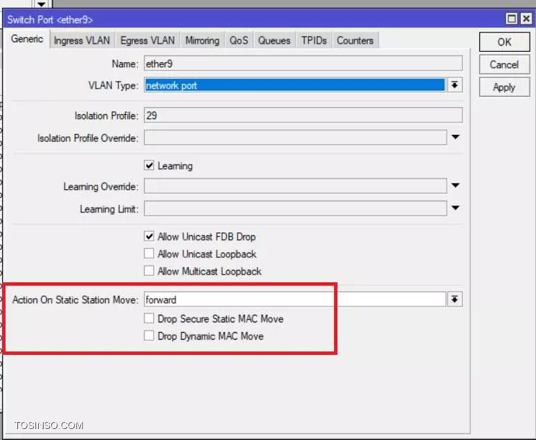

در سوئیچ میکروتیک یک قسمت داره switch / port
توی عکس از اون قسمت نمیشه ؟TOSINSO
