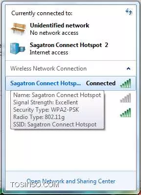

طبق جستجویی که کردم با دستور زیر میشه فهمید :
netsh wlan show interfaces
البته نوشته بود در toolTip روی آیکون وایرلس هم مینویسه:
TOSINSO
در هر حال شما به این قسمت حرف من دقت نکردید. اگر با g هم وصل شده باشه بازم باید سرعت بیشتر باشه چون با استارندارد g باید 54 Mbps سرعت بده که حدود 7 مگابایت بر ثانیه میشه در بدترین حالت هم باید 5 مگابایت بر ثانیه رو بده. پس اصلا پایین بودن سرعت ارتباطی به استاندارد متصل شده نداره.

ولی نمیدونم الآن با g دارم وصل میشم یا با n. چجوری میشه فهمید؟

توی properties کارت شبکه لپتاپ ببینید سرعت اتصال چقدره شاید به یک علت خاص با 802.11 g متصل میشن .
اگر همچین چیزی باشه سرعت 1.5 منطقیه بعلت سربارهای مختلفی که وجود داره شما هیچ وقت به عدد 6 یا 7 مگابایت بر ثانیه نزدیک نمیشید بخصوص اگر فایل های زیاد با سایز کم رو کپی کرده باشید.
