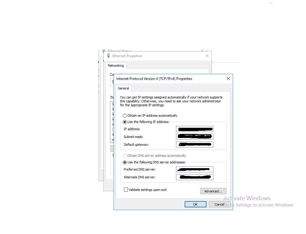

منظور از تنظیم این موارد هست :
لطف می فرمایید مواردی ک سیاه کردم برای چی هستند و اصلا لازم هستند پر بشوند یا خیر؟
البته 3 مورد بالارو میدونم وفقط دو مورد پایین مهم هستند

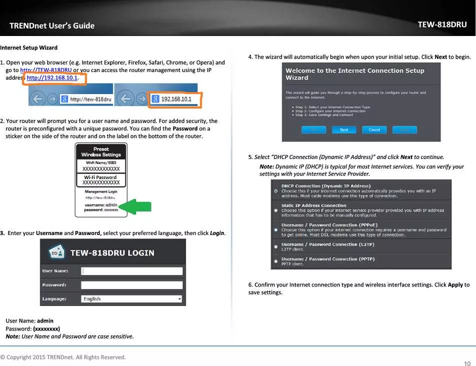

یه سوال... مارک و مدل دستگاه چهره زنی تون یا مودم تون چیه؟؟ دستگاهی با مارک TRENDnet دارید؟
یه نگاهی به عکسایی که تو سرچ درآوردم ببین... شاید کمک کنه
از این سرچ تونستم این سایت رو هم پیدا کنم...
تو لیست دستگاه های این سایت نام آشنایی که الان تو شبکه داری به چشم نمیخوره؟
البته من بازم دارم چشم بسته سرچ میکنم و به فرض اینکه داری از 192.168.10.1 آی پی میگیری میگم این دستگاه ها همچین آی پی دارن و اگر سرویس DHCP اشون غیرفعال نشه میتونن تو شبکه آی پی پخش کنن...
غیر از این چیزی نمیتونه باشه
وقتی آی پی داینامیک گرفتی همین آی پی 192.168.10.1 رو هم تو مرورگرت بزن ببین چیزی باز میشه؟

خب آدرس DNS Server رو در این قسمت ها باید وارد کنید ! Preferred DNS server یعنی اول به این DNS Server مراجعه کن اگه چیزی پیدا نکردی به Alternate DNS server مراجعه کن. نیازی نیست تو این قسمت ها چیزی وارد کنید. مشکل شما ربطی به DNS نداره.
