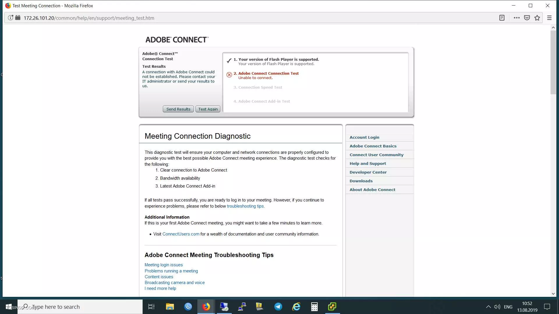

چون خطای unable to connect  رو زده اول از همه اینترنت و پهنای باند خودتون رو چک کنید و دوم هم شماره پورت های 80 و 443 و 1935 رو چک کنید که باز باشه
موفق و پیروز باشید.

اشکال از نسخه فلش پلیر نبود.
تصویر پیوست را ملاحظه فرمایید. اتصال برقرار نمی شود. دلیلش رو نمی دونم.
