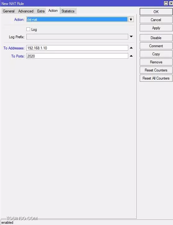

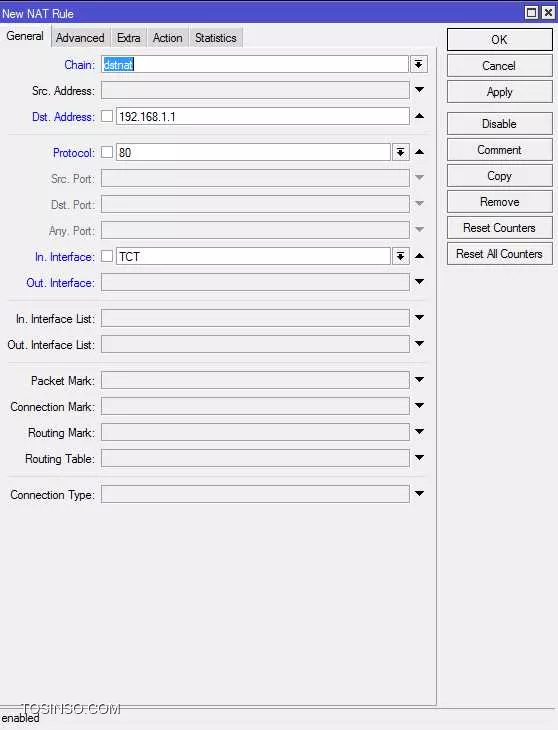

مثال ip static = 192.168.1.1
Router os رو باز کن و مراحل زیر رو طی کن.
firewall>nat
طبق عکسهای زیر جلو برو
و بعد
الان با فرض اینکه ip static 192.168.1.1 باشه
روی بستر اینترنت این آی پی رو تو مرورگرت وارد کنی 192.168.1.1:2020 مشکلت حل میشه
پاسخ در 1398/05/24 توسط
