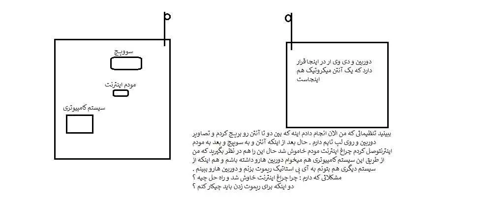

با سلام و احترام
بنده دو تا انتن دارم که یک سمت آن به DVR و سمت دیگر به مودم حال اومدم دو تا انتن را بریج کردم و تصویرهارو دارم فقط اینکه وقتی به مودم وصل میکنم چراغ اینترنت قطع میشه دلیلش چیه ؟ در ضم اگر از اینترنت بخوام ریموت بزنم و تصاویر دوربین رو داشته باشم باید روی کدوم انتن dst nat بزنم ؟

خب آقای معروفی حالا باید برای اینکه بتونم به آی پی استاتیک ریموت بزنم برای مانیتور دوربین ها باید چیکار کنم ؟ و اینکه این رو هم در نظر بگیرید که از همون سیستم داخل سازمان که به انتن وصل هست  هم میخوام دوربین هارو ببینم

در ضمن اینو توجه داشته باشید که کنار مودم اینترنت یک سیستم است که به مودم متصل است و دوربین های اون سمت و میخواد ببینه نقشه

آقای معروفی سوال من اینه که من دو تا آنتن دارم که در یک سمت دوربین و دی وی ار و در سمت دیگر مودم اینترنت و سیستم حال کاری که میخوام انجام بدم اینه که میخوام از طربق اینترنت ریموت بزنم به آی پی استاتیک و دوربین هارو ببینم و دوم اینکه این تنظیمات روی کدوم یک از آنتن ها باشه ؟
در حال حاضر بعد از تنظیم دو تا انتن که تنظیمات شامل بریج کردن هست به مودم متصل کردم چراغ اینترنت خاموش شد دلیل خاموش شدن چراغ اینترنت چیه ؟ (این سوال شخصیه)

در ضمن توجه کنید شما میگید روی بریج تنظیم کنم در صورتی  که به مودم اینترنت هم سیستم کامپیوتری و هم انتن وصل هست (توضیح کامل مشکل)

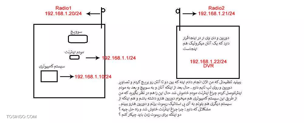

خخخخخخخب بریم سراغ سناریو شما
ببین دوست عزیز طبق عکس بالا سناریو رو به شما توضیح میدم
1- نصب رادیو ها روی دکل - پشت بام - لوله - میله یا هر جای دیگه D:
2- از پشت رادیو کابل شبکه رو وصل میکنی میکشی تاااااااااااا هر جایی که سوییچ لایه دو شما اونجاس و وصل میکنی به POE و بعد میزنی تو سوییچ
حالا سمت Radio1 رو توضیح میدم
1- تنظیمات IP روی رادیو ساخت Bridge >>>>  192.168.1.20/24
2- تنظیمات IP و VPI و VCI روی مودم ADSL و قرار دادن مودم روی حالت Bridge ، حتما DHCP رو روی مودم ADSL خاموش کنید.اگر DHCP میخوای داخل شبکه داشته باشید روی یکی از روتر ها بزنی بهتره.
3- تخصیص IP به کامپیوتر    192.168.1.10/24  ، منظور از 24/ همون سابنت با سه تا 255 هستش (255.255.255.0) ، gateway  باید IP روترت باشه (192.168.1.20)
4- الان با این وضعیت اگر همه تجهیزات به یه سوییچ وصل باشه 100% شما از روی PC ، پینگ مودم ADSL و Radio1 رو باید داشته باشی.
حالا سمت Radio2 رو توضیح میدم
1- تنظیمات IP روی رادیو ساخت Bridge >>>>  192.168.1.21/24
2- تنظیمات IP روی دی وی آر 24 /192.168.1.22 - حتما gateway  باید IP روترت باشه (192.168.1.21)
خب تنظیمات تموم شد
دقت کن اگر کانفیگ وایرلس رادیو هات درست باشه و Station بتونه AP رو پینگ کنه همه چیز او کی هست و کل تجهیزات میتونن هم دیگه رو ببینن.
الان با این اوضاع شما روی PC میتونی تصویر دوربین رو داشته باشی
حالا اگر بخوای روی بستر اینترنت و خارج از سازمان تصویر دوربین ها رو ببینی راحت ترین کار اینه که یه DSNAT روی Radio1 بزنی به سمت DVR
با فرض اینکه آی پی استاتیک یا ثابت شما 47.200.50.60 باشه
ip>firewall>nat
add
chain=dsnat
dst address=47.200.50.60
port =80
وارد تب action میشی
action=ds-nat
too address = 192.168.1.22
too port= 80
الان شما هرجای دنیا که باشی یه مرورگر باز کنی و این آی پی و پورت رو وارد کنی صفحه ورود دی وی آرت باز میشه
http://47.200.50.60:80
موفق باشید

شما سمت رادیو یک روی آنتن سرویس DHCP رو فعال کن و DHCP مودم ADSL رو خاموش کن
یه Srcnat هم روی 192.168.1.0/24 بزن
chain=srcnat
srcaddress=192.168.1.0/24
action=masquerade
الان افرادی که به مودم وصل میشن هم آی پی میگیرن هم اینترنت دارن

واضح نوشتم !!! یه Srcnat هم روی 192.168.1.0/24 بزن
