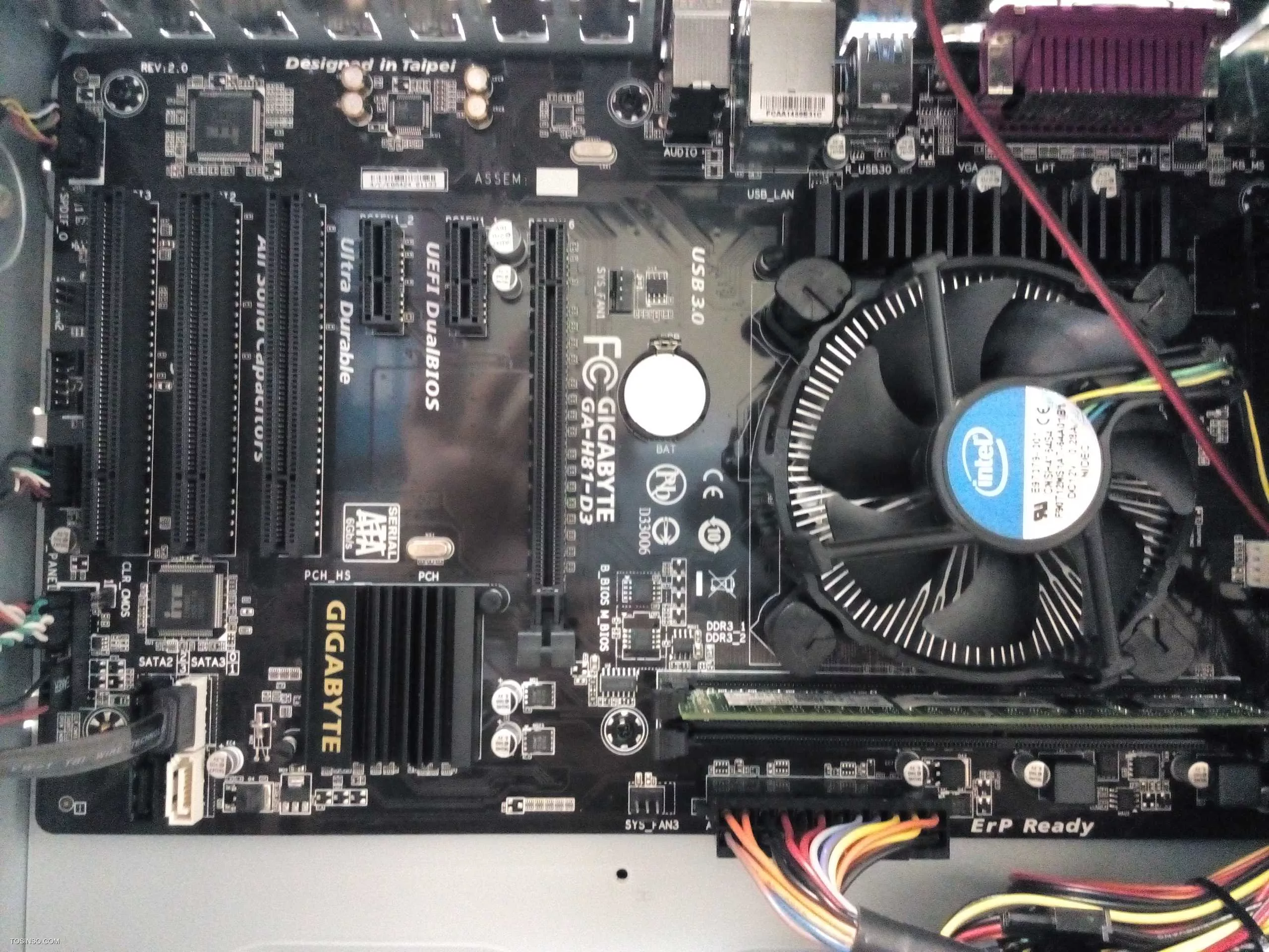

مادربرد کامپیوتر بنده گیگابایت مدل GA-H81-D3 می باشد
و هر کاری کردم متأسفانه نتوانستم حافظه بایوس را پاک کنم
باطری را به مدت نیم ساعت برداشتم و کلید پاور را نگهداشتم
پایه های جامپر رو هم اتصال دادم جامپر از نوع دو پایه می باشد
ولی مشکلم حل نشد
ممنون میشم به بنده کمک کنید

وقتی باطری نداشت ، اتصال جامپر رو انجام دادید ؟

فکر کنم باید باتری رو داشته باشه و جامپر رو ست کنید و الا با کدوم برقی عملیات رو انجام بده ؟

بله زمانیکه اتصال جامپر رو را انجام دادم باطری نداشت
پاسخ در 1398/06/20 توسط
سلام بله برق دستگاه رو قطع کردم کلا از پریز کشیدم
و بعد اقدام به درآوردن باطری و اتصال جامپر کردم
اصلا اجازه نمیده وارد بایوس بشی چطور حالت بوت رو تغییر بدم همون اول ورود به بایوس پسورد می خواهد

از برق هم در اوردين دستگاه رو ؟ با برنامه هايرن بوت بررسي كنيد ببينيد ميشه ي اپشن براي ريست باياس داره
