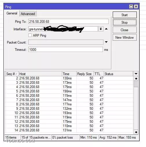

جالب اینجاست که پینگ سایت بالا که گفتم برای لود کردن نقشه ی راهکاران است رو از روی تانل میکروتیکم دارم
ولی نقشه رو داخل نرم افزار لود نمی کنه ؟!!
