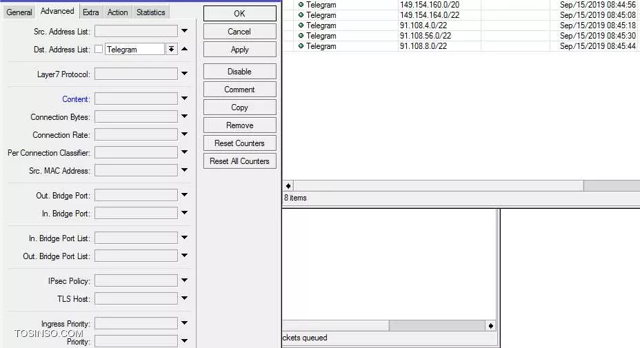

گفتم که من واسه تلگرام راه انداختم
واسه تلگرام رنج آی پی هاشو  دادم جواب داد
روی تویتر تست کردم جواب نداد
رنج آی پی های یوتیوب و فیسبوک رو درست وارد کردید ؟
به این عکس دقت کنید
تو Step One تب Advanced بجای Content کادر Dst.Address list رنج آی پی های تلگرامو دادم
