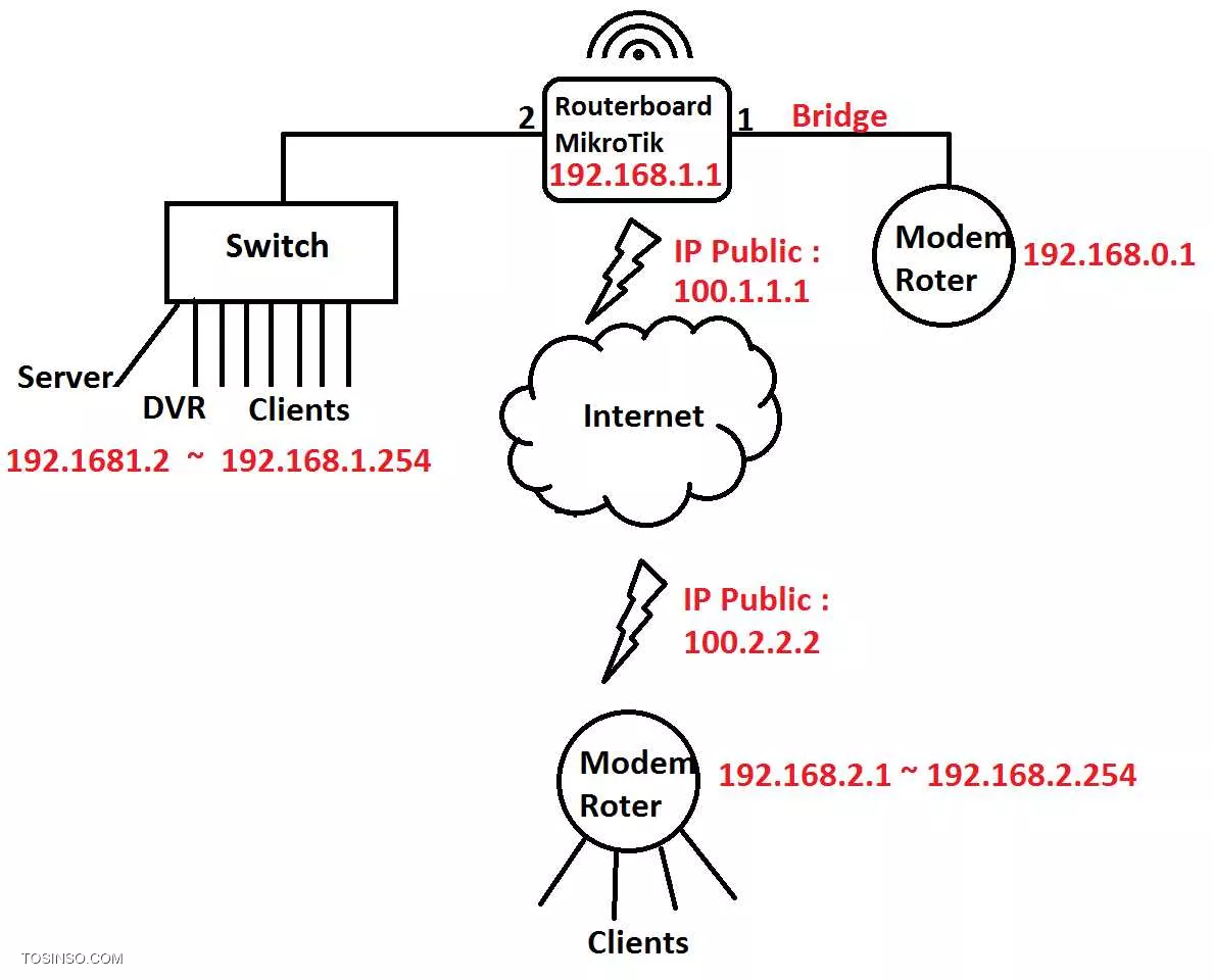

با سلام خدمت اساتید محترم
بنده 2 شبکه مجزا در 2 قسمت شهر دارم که میخوام با استفاده از کانکشن VPN ویندوز، از یک سمت به سرور وصل بشم و جزء شبکه سرور بشم. به این معنی که فایل شیرینگ و پرینت شیرینگ داشته باشم.
تا اینجای کار من مودم سمت سرور رو بریج کانفیگ کردم و کانکشن pppoe رو توی روتر ساختم و توی شبکه به اشتراک گذاشتم. ولی با اجرای تعریف آی پی ولید اینترنت به روتر (که از سمت خارج شبکه پینگش رو داشته باشم) و تعریف PPTP Server مشکل دارم.
ممنون میشم کسی که 100درصد همچین طرحی رو اجرا کرده و جواب گرفته راهنمایی کنه...
*** اگرکه کسی از دوستان بتونه برنامه کاملش رو برام بفرسته هم ازش خریدار هستم ***
طرح شبکه هم به صورت زیر هست...
plan

منظورتون ز مشكل قطع ارتباط اينترنت يا شبكه داخليه ؟ شما نميتونيد هم VPN بزني هم از شبكت استفاده كني !!! بيشتر توضيح بدين مشكل دقيقا چيه
