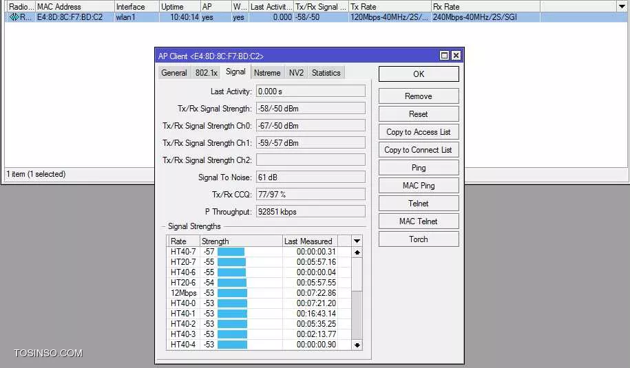

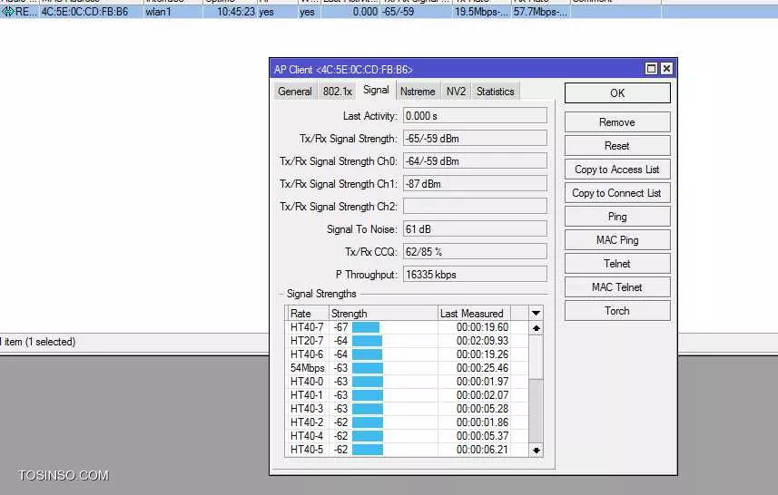

اینم رادیو سمت تهران

این رادیو سمت تهران

وضعیت سیگنال و CCQ شما مطلوب هست- از این پنجره که باز هست از AP  به کلاینت Ping رو بزنید -ما الان لینک هایی داریم از تهران به نظر اباد با پینگ زیر 10 میلی ثانیه

هر دو سمت تقریبا خوبه
منظورم اینه که از AP  به کلاینت تست بگیرید - از خود رادیو
مثلا از تهران به هشتگرد -

من وضعیت سیگنال و CCQ رو گفتم خوبه پینگ مشکل داره

از تب Wireless > Registration
Signal
Tx/Rx Signal Str و  Tx/Rx CCQ  چه مقادیری دارند ؟
