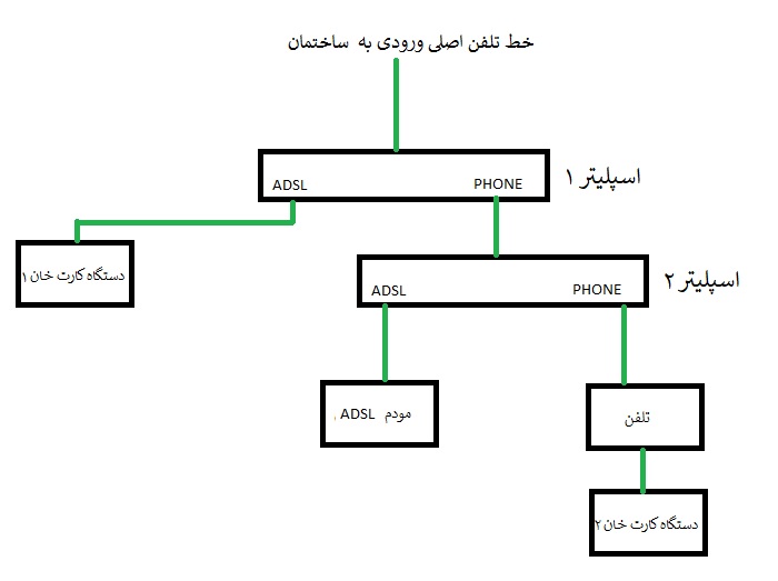

سلام دوستان. طبق عکس زیر من از خط تلفن اصلی که وارد ساختمان شده یه اسپلیتر سر راهش گذاشتم.
سوکت ADSL رو به یکی از کارتخوان ها وصل کردم و سوکت تلفنش رو سیم کشی کردم بردم تو یه اتاق دیگه وصل کردم به یه اسپلیتر دیگه.
سوکت ADSL اسپلیتر دوم رو وصل کردم به مودم ADSL و سوکت تلفنش رو وصل کردم به دستگاه تلفن و از سوکت دوم تلفنم وصل کردم به دستگاه کارت خوان دوم.
حالا مشکلی که دارم اینه وقتی کارت از کارت خوان کشیده میشه مودم ADSL قطع و چند دقیقه دیگه وصل میشه.
من اسپلیترها و مودم رو عوض کردم اما مشکل برطرف نشد. نمیدونم این نویز کجا قرار داره که کارت کشیده میشه مودم یه لحظه قطع میشه دوباره وصل میشه.
ممنون میشم راهنماییم کنید و اگه این پلن ایراد داره ایرادش بهم بگید.

هیچ ارتباطی به اسپیلیتر و جداسازی و ... نداره. کلا رو خط تلفنی که دستگاه کارت خوان دارید، در لحظه ارتباط لینک adsl قطع میشه تا زمانی که ارتباط کارت خوان قطع بشه. چه با اسپلیتر و بدون اسپلیتر و حتی از پریز های جداگانه.
اگر نمیخواید قطع شه باید از خط تلفن دیگری استفاده کنید.

طبق عکسی ک فرستادید باید خدمتتون عرض کنم ک کلا اسپلیتر باید سر راه تلفن و دستگاه های پوز باشند اینکه تو مرحله اول ی دستگاه پوز به چورت بخش Adsl وصل شده ک کلا اشتباه هست
در مرحله دوم مودم ب پورتی وصل شده ک قبلش اسپلیتر ب پورت phone خورده ک خودش کاملا اشتباه هست.
شما کلا مودم را مستقیم ب پریز بزنید یا از پورت phone اسپلیتر ها برای دستگاه های جانبیتون نظیر پوز و .... استفاده کنید

جناب نجاتی ممنون از پاسختون.
اما ما در بقیه مراکزمون این مشکلو نداریم. دوتا کارت خوان به یک خط تلفن متصل هستن قطعی نت هم نداریم.
