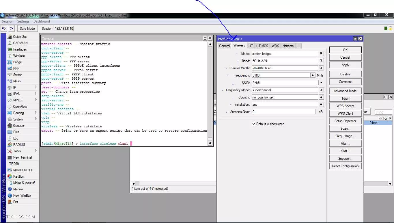

دوستان همین روشی هست که دو تا رادیو میکروتیک رو کانفیگ میکنیم همین روش رو چطوری میشه از طریق ترمینال نوشت آموزش خاصی براش میشناسین یا توضیح بدید با تشکر

آموزش خاصی نداره تمام کارهای که در وینباکس گرافیکی انجام میدید رو با کامند در ترمینال هم میشه انجام داد. حالا چه تنظیمات وایرلس چه تنظیمات دیگر.

مرجع باید جایی باشه که دسترسی داشته باشی که اگر قطع بتونی برگردونی
با خود رادیو تست کن که دسترسی داری - همون جا به جای GUI از ترمینال استفاده کن
مورد بعدی این که مثل سیسکو با زدن tab و ? دستورات و زیر مجموعه رو پیدا کنی

برای دادن ip
ip address add address 192.168.1.2/24
بعد اینترفیس انتخاب کن

الان من تا دستوره های ساخت IP | بریج و پورت لن و وای فای رو ساختم ولی دستوری که بشه بره این بخش رو نمیدونم چی باید بنویسم !

برای اینترفیس وایرلیس اگر تنها یک اینترفیس وایرلس دارید = 0
 interface wireless edit number=0
بعد از این value-name  میاد که هر قسمتی که خواستید ویرایش یا edit می کنید

دادن آی پی
اختصاص مد استیشن بریج در یک رادیو و دیگر رادیو بریج
انتخاب چنل
انتخاب باند
انتخاب فرکانس
ساختن اسکن لیست
انتخاب پرتکل NV2 و سه حالته
انتخاب حالت سوپر چنل
کلا برای یه کانفیگ ساده میکروتیک
