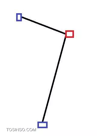

اگر میخواین دو شعبه رو به یک مرکز متصل کنید و اون 2 شعبه نسبت به مرکز زاویه ای کمتر از 120 درجه دارن(مثل عکس زیر)، به نظرم توی مرکز یک میکروتیک mANTBox 15s بذارین با پورت sfp که داره فیبر بکشید تا سوییچ اصلی. و در مراکز هم اگر میخواین کمی آینده نگری هم داشته باشین برای هر کدوم DynaDish 5 بذارین و اگر نمیخواین این کار رو کنین برای شعبه نزدیک تر LHG XL 5 ac که یکم پیدا کردنش توی بازار سخته بذارین. به مدل دقیق مواردی که گفتم دقت کنید چون مدل های مشابه هم هست که کلا فرق میکنه و به مشکل میخورین.

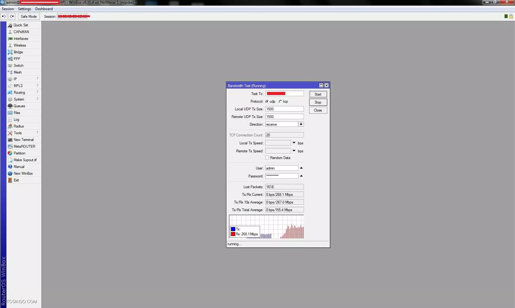

جواب منو ندادید. توی ارتباطاط ptmp چطور هست؟
ضمنا این مقایسه شما خیلی مبتدیانه بود چون هر برند توی  جو مورد استفاده ش عملکرد متفاوت داره
برای مثال این تست رو من با همون نت متال 5 و با یک آنتن 29 در فاصله 16 کیلومتر  گرفتم :) :) :)
پاسخ در 1398/08/29 توسط
