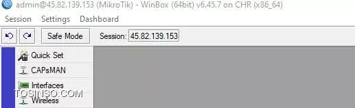

ظاهرا سرور من هم CHR هستش . چه لایسنسی بگیرم . ظاهرا لایسنس لول 4 ، حدود 500 تومن بود.

فقط تو روترهای مجازی CHR محدودیت سرعت بدون لایسنس وجود داره (1 مگابیت بر ثانیه) واگرنه طبق فرموده دوستان Level تاثیری در راندمان نداره فقط تعداد Feature هارو کم یا زیاد میکنه. در هنگام برقراری Tunnel میزان CPU Load رو چک کنید ببینید چقدره، تو روترهای پایین رده حتی 1 تانل ساده PPTP کل CPU رو میبره رو 100 درصد
