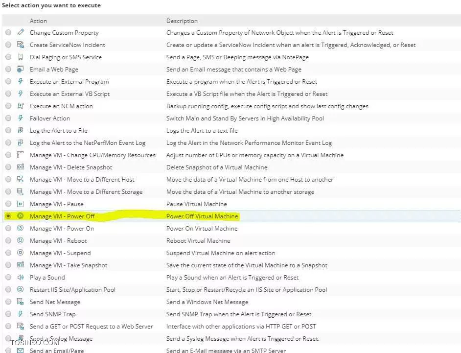

اگه منظورتون در زمان قطعی برق هست که UPS میره روی باطری این راهکار رو میتونید داشته باشید
اگه توی شبکه نرم افزار مانیتورینگ داشته باشید و UPS شما SNMP داشته باشیم میتونید میزان شارژ باطری ها رو کنترل کنید و یک alert براش بنویسید که در صورتی که میزان شارژ باطری ها از 40 درصد کمتر شد بره ماشین هایی که براش مشخص کردید رو خاموش کنه
