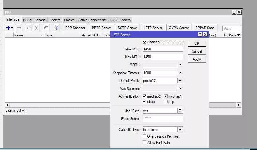

سلام وقت بخیر
من یک مشکل دارم ممنون میشم دوستان راهنمایی کنند .
به یک سرور کریو با لایسنس 4 میتونم با PPTP بهش وصل شم اما با استفاده از L2TP نمیتونم وصل شم .
روی دیوایس های مختلف اندروید و ویندورز امتحان کردم اما متاسفانه نشد .
به جزء اینکه L2TP SERVER رو فعال کنم و یک یوزر و پسورد ایجاد کنم کار دیگه ای باید انجام بدم ؟
با همون یوزر و پسورد میتونم PPTP بزنم اما L2TP نه .

اگر سرورت خارج از ایرانه پروتکل های Authentication چپ پپ MsChap 1 رو غیر فعال کن دوباره چک کن

توی اینترنت هم سرچ کردم پورت های L2TP روی میکروتیک 500 - 4500 - 1701 هستش . اما این پورت ها بسته ست
باید کار خاصی توی فایروال انجام بدم ؟ پورت خاصی رو باز کنم ؟
هیچ رولی توی فایروال نیست و میکروتیک بدون تنظیمات هستش .
