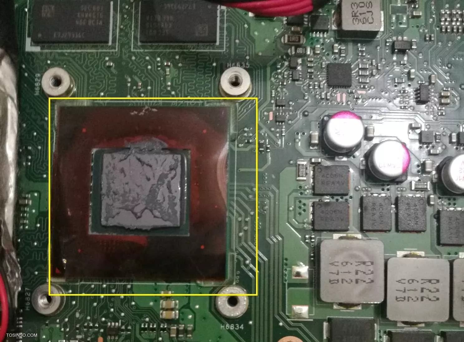

بنده اخیرا خمیر cpu رو تعویض کردم و بعد از چند دور تحقیق خمیرسیلیکون دیپ کولz9  رو انتخاب کردم یک هفته بعد از تعویض متوجه صدای فن شدم و دمای cpu نیز بالا بود دوباره تعویضش کردم اونوطر که تو تصویر معلومه تا الان طی ماه گذشته 5 بار اینکارو کردم امروز خمیر سیلیکون مدل شبیه سرنگ انسولین خریدم و پس از زدن خمیر هنوز نیم ساعت نگذشته بود که فن مجددا صدا داد در حالت عادی هر چقدر به لپ تاپم فشار بیارم اصلا صدای فن در نمیاد برنامه ای دارم که تعداد 100ترد رو برای کار استفاده میکنه در زمان استفاده این نرم افزار صدای کمی از فن میمومد(در حالت عادی) اما الان اینطوری نشد بنظر شما مشکل از کجاست نحوه زدن خمیر رو هر مدلی تست کردم یبار با کاردک مثل پدگرافیک روی cpu مالیدم یبار خطی زدم یبار اندازه لپه زدم یبار اندازه نخود درست وسطcpu زدم نتیجه همشون یکی بود مثل تصویر دیپ کول بعد از 10 روز و خمیر معمولی همون ساعت اول اب میشدن برای تست یبار خمیر روز دم و fan رو برداشتم درست پخش شده بود حتی یبار فن رو باز کردم دیدم خمیر آب شده و فرضا 1 گرم خمیر که مالیدم الان یک دهمش نمونده ممنون میشم راهنمایی کنید با توجه به اینکه احتمال میدم خمیری که گرفتم تقلبی بود حداقل یه خمیر مناسب معرفی کنید تو تعمیرگاهها اساتید میگفتن از خمیر معمولی استفاده میکنیم اما اونم جواب نداد

ببینید خمیر نباید آب بشه به هیچ وجه چون توش براده های فلزات رسانا هست
اینکه آب میشه قطعا خمیرتون تقلبیه

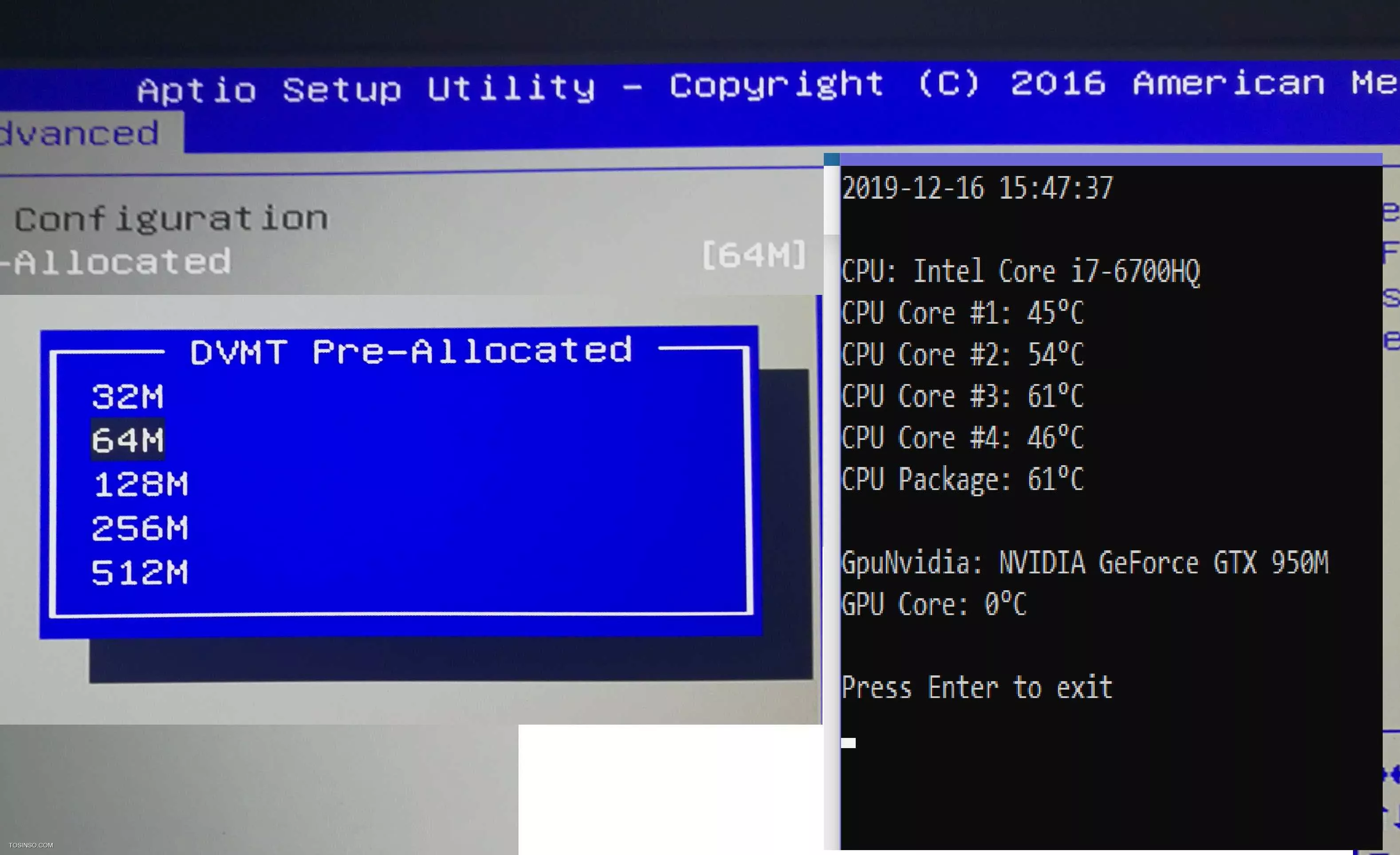

من فقط قسمت گرافیک رو تغیر دادم قبلا اصلا فن صدا نمیداد مثلا vmware و چند تا مرورگر و تردی مکس باهم اجرا میشدن و مشکلی نبود الان چند تا برنامه رو باز میکنم فن سرعتش خیلی زیاده از 80 دماش بالاتر نمیره تصویر دمایcpu رو گذاشتم و اون قسمتی که تغییر دادم
مشکل اینه که خمیر سیلیکون آب میشه فقط میخام ببینم شما وقتی خمیر میزنید شده مارکی استفاده کنید که گرون نباشه کارش هم خوب باشه؟
