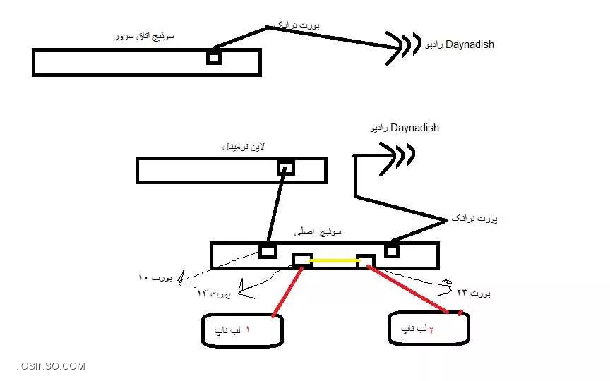

دو تا سوئیچ میکروتیک داریم که از طریق یک لینگ Daynadish چهار تا Vlan رو عبور میده ( یکی Mpls یکی E1 یکی Netو...)
حالا اومدم یک اینترنت دی تی کیت رو  رو هین دو تا سوئیچ Vlan بندی کردم اما این Vlan عبور نمیکنه ؟؟؟؟

کانفیگ این دو تا سوئیچ رو روی دو تا دیگه سوئیچ برمیگردونم تمام Vlan ها عبور میکنه (تو حالت تستی) ؟؟؟
پاسخ در 1398/10/02 توسط
زمانی که لب تاپ شماره یک رو وصل میکنم که با vlan id 200 هست اینترنت دارم یعنی تا اینجا مخابرات به من اینترنت داده
زمانی که لب تاپ شماره 2 رو وصل میکنم به پورت 23 با Vlan id300  با سیستم های اتاق سرور ارتباط دارم پس ترانک درست کار میکنه
مشکل اینجاست که زمانی که اون کابل زرد رو وصل میکنم تا اینترنت مخابرات که پورت 13 تحویل گرفتم رو اکسس کنم با پورت 23 که ترانک میشه با اتاق سرور سمت سرور اینترنت ندارم
در ضمن با همین پیکربندی من دارم MPLSو e1 و ... رو عبور میدم اما این vlan عبور نمیکنه ؟؟؟؟
