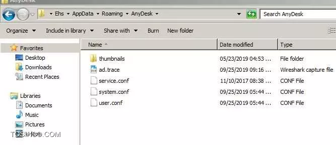

"این پوشه data که شما گفتین کجا واقع شده"
programdata%\AnyDesk% و appdata%\AnyDesk%

مشکلم این بود که تو پوشه DATA برنامه باید دوتا فایل می بود به نام های
A_ad_svc.trace
A_ad.trace
که برای من فقط یکیش رو داشت که من یکی فایل با اون نام ساختم  مشکل برطرف شد.

مسیری رو که معرفی کردین رو رفتن و پوشه anydesk  وجود داشت اما پوشه ای با نام data وجود نداره. تصویر پایین
پاسخ در 1398/10/05 توسط
این پوشه data که شما گفتین کجا واقع شده.
