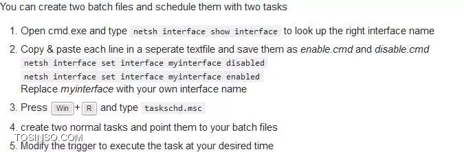

همونطور که گفته شد از Task Scheduler میتونید استفاده کنید. تو لینک زیر یه آشنایی مختصر باهاش میتونید پیدا کنید :
آموزش استفاده از Task Schedular ویندوز
دستور زیر رو در قالب Batch file ذخیره کنید و هنگام ایجاد Scheduled Task در قسمت Action فایل BAT رو معرفی کنید :
netsh interface set interface "YOUR-ADAPTER-NAME" disable
به جای disable اگه enable بنویسید کارت شبکه فعال میشه.
