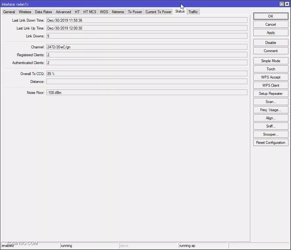

1- عکس سیگنال رو ندارم در حال حاضر - نسبت سیگنال و CCQ مهم هست

interface
wireless
register
وضعیت سیگنال و CCQ رو عکس بگیر
پاسخ در 1398/10/09 توسط

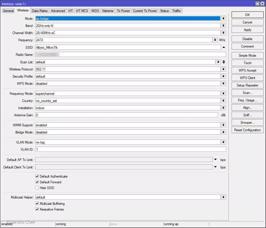

سلام من عکس را براتون فرستادم. فقط تغییراتی در پهنای کانل و فرکانس دادم که در حال حاضر کارت شبکه ویرالس من سرعت 150mbps را نشون میده. اما در عمل من بیشتر از 40 mbps سرعت دانلود ندارم.
حالا من یه سوال دیگه هم دارم و اون اینکه با توجه به ماهیت wifi که به صورت half duplex هست این عدد 150 تقسیم بر دو میشه و در عمل سرعت دانلود من چیز یدر حدود 72 mbps هست؟
