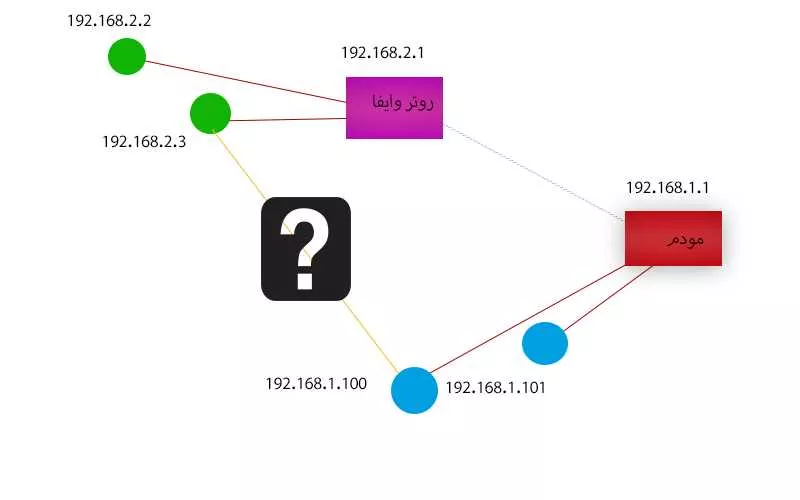

من تعدادی دیوایس رو میخوام به اینترنت وصل کنم ولی نیاز دارم که دو نوع رنج آیپی داشته باشم و همشون با یک مودم به اینترنت وصل بشن چطور باید اینکار رو انجام بدم؟ و همچنین علاوه بر یک مودم 4 پورت به چیا احتیا دارم ؟ مثلا سوییچ یا هاب ؟
مثلا فرض میکنیم 10 تا دیوایس میخوام ایپی استاتیک داشته باشن از رنج 192.168.1.1 تا 192.168.1.10 و 6 تا دیوایس هم با رنج های 192.168.2.1 تا 192.168.2.6 باشن بنا به دلایل خاصی برام نیازه که اینطور باشه - میدونم از این نظر که بهتره از دوتا مودم استفاده کنم ولی لاین ندارم و دسترسی به اینترنت بی سیم هم ندارم - لطفا استفاده از سوییچ یا هاب یا اکسس پوینت و... هرچی که لازمه هم برام بگید فقط میخوام همشون با یک مودم به اینترنت وصل بشن و اطلاعاتم در زمینه شبکه کم هست

شما باید یه روتر مجازی یا فیزیکی داشته باشید که بتونید توش هر چند تا رنج IP که می خواید داشته باشید.
من کریو رو دوست دارم ، خیلی ها هم میکروتیک. هر دوشون هم به سادگی جواب میدن.
ضمنا اینکه گفتید "میدونم از این نظر که بهتره از دوتا مودم استفاده کنم ولی لاین ندارم و دسترسی به اینترنت بی سیم هم ندارم "  :   اصولا برای اینکار شما نیاز به دو مودم ندارید ! مگر اینکه :
1- یا روتر رو به دو مودم وصل کنید که اون میشه بحث داشتن دو خط اینترنت ( نه دو رنج IP )
2- یا اینکه کلا بخواید دو شبکه مجزا داشته باشید که فکر نمی کنم این طور باشه.

ببینید به زبون ساده ، شما باید اول یه دستگاهی ( روتری ) داشته باشید که خودش دو تا رنج IP بگیره.
در واقع تو این عکس بالا باید :
1- سبز به روتر وصل شه و گیت وی اون ها بشه.
2- آبی به روتر وصل شه و گیت وی اون ها بشه.
(اون وقت این دو رنج می تونن همدیگه رو ببینند)
3- روتر اینترنتش رو از مودم بگیره و به بقیه هم بده.
مدل روتر وای فایتون چیه ؟  اکثر این مدل هایی که تو بازار هستند روی یک رنج IP کار می کنند ، در واقع اسم روتر رو دارند چون اینترنت رو می گیرند و پخش می کنن ولی حرفه ای نیستند . می تونید یه روتربورد میکروتیک بگیرید ، یا برید سراغ مدل نرم افزاریش که مجازیه.
توضیحات زیادی در هر دو مورد تو سایت هست.

من یدونه روتر وایرلس دارم که با وایفا به مودم اصلی وصل هست اومدم تست کردم آیپی استاتیک براش زدم تبدیلش کردم به 192.168.2.1 و دوتا دیوایس بهش متصل هست.
بعد از سمت مودم هم چند تا دیوایس مختلف با رنج ایپی های 192.168.1 به اینترنت و مودم متصل هستند.
نتیجه این شد که اون روتر وایرلس که به مودم وصل بود دیگه به اینترنت دسترسی نداشت چون مودم اصلی با رنج سوم 1 بود ولی روتر با رنج سوم 2 بود همچنین دیگه نمیتونستم با لبتابی که به مودم وصل هست به اون دیوایس هایی که به روتر وصل هستن دسترسی داشته باشم.
میخواستم بدونم دقیقا منظورتون چی هست من اطلاعاتم کمه در این زمینه
روتر مجازی رو کجا باید ایجاد کنم و اگه به سورت سخت افزاری همین روتری که دارم رو چطور باید تنظیم کنم که اینترنت قطع نشه و به دیوایس های متصل بهش دسترسی داشته باشم ؟
درواقع  میخوام از دیوایس آبی به دیوایس سبز رنگ دسترسی داشته باشم همون خط زرد رنگ
