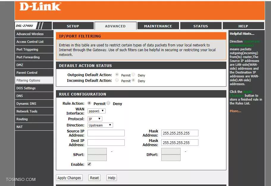

میخوام نرم افزار و وبسایت اینستاگرام روی دستگاه هایی که به مودم ADSL وصل هستند فیلتر باشه و باز نکنه.
راهکار چی هست دوستان ؟
مدل مودم : D-Link DSL-2740U

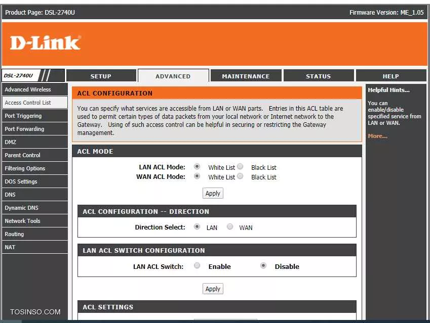

به نظر من مودم بتوبه آی پی رو بلاک کنه
شما مطمین هستید نمیتونه بلاک کنه ؟
حتی با دادن ای پی رنج اینستاگرام ؟
پس محلی که در عکس بالا هس به چه دردی میخوره ؟

"شما مطمین هستید نمیتونه بلاک کنه ؟" میتونه ، فقط با IP address این IP های سایت اینستاگرام هست.
https://myip.ms/browse/sites_history/1/siteID/97
فکر نمی کنم بتونید کل IP ها رو بلاک کنید !
برای اینکه بتونید یه IP رو بلاک کنید تنظیمات زیر رو انجام بدید :
Rule action: Deny
WAN Interface: PPPoE
Protocol: IP
Direction: Outgoing
Source IP address: 0.0.0.0 MASK Address: 0.0.0.0
Dest IP address: WEBSITE IP ADDRESS MASK Address: 255.255.255.255
SPort: BLANK
DPort: 80 or 443

استفاده از مودم راهکار جالبی نیست. از URL Filter میتونید استفاده کنید ولی شما نمیتونید جلوی باز شدن وب سایت هایی که از HTTPS استفاده می کنن رو با این روش بگیرید چون مودم نمیتونه HTTPS Header ها رو Inspect کنه. این روش فقط برای سایت های HTTP جواب میده. باید از  فایروال یا بهتره بگیم UTM ای مثل Kerio Control استفاده کنید که بتونه HTTPS Header ها رو Inspect کنه. از اونجا که UTM ها میتونن تا لایه هفت (Application layer) دیتا ها رو بازرسی کنن میتونید جلوی استفاده از اپلیکیشن Instagram رو هم برای گوشی های موبایل مسدود کنید.
پاسخ در 1398/10/11 توسط
"مشابه این کار در مودم D-link هم امکان پذیر هست ؟"
خیر ، مودم های ADSL (هر چند گرون قیمت هاشون هم) Firmware های خیلی ضعیفی دارن و شما نمیتونید کار های حرفه ای روش انجام بدید برای مدیریت ترافیک شبکه تون. برای اینکه بتونید پیکربندی های پیشرفته تر انجام بدید Mikrotik بهترین گزینه هست برای این کار.
