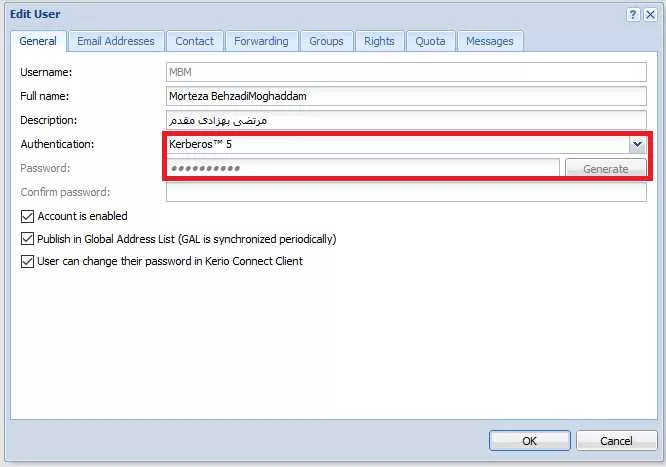

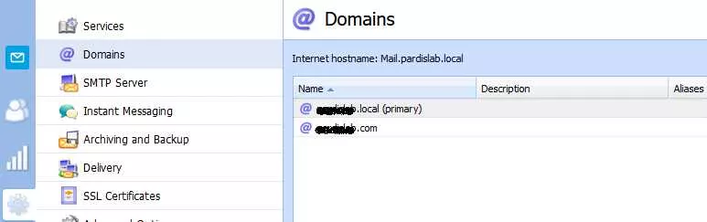

ببینید من سرور دومین خودم که برای اکتیو دایرکتوری هست .local هست که توی کریو کانکت اد کردم و اتصالش با دومین هم برقرار هست و کاربران رو داره لود میکنه
برای سرور ایمیلم که .com هست الان چکار باید بکنم
یوزر باید دستی اد کنم ؟ که قاعدتا جوابتون منفی هست
پس توی .com خودم باید بتونم یوزر ها رو اد کنم و از اکتیو دایرکتوری که .local هست بخونم
که من این کارو کردم
و این یوزر اد شد
اگه فرض بگیریم که مراحل رو درست رفتم
چرا نمیتونم با این یوزر که اد شده لاگین کنم

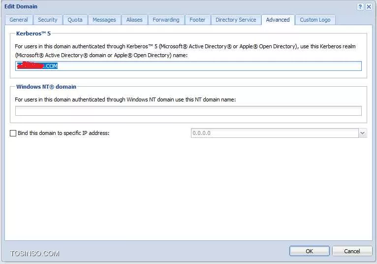

شاید بخاطر اینهاست ؟
و
اگر بخاطر اینهاست
لطفا بفرمایید که چی باید وارد کنم اینجا

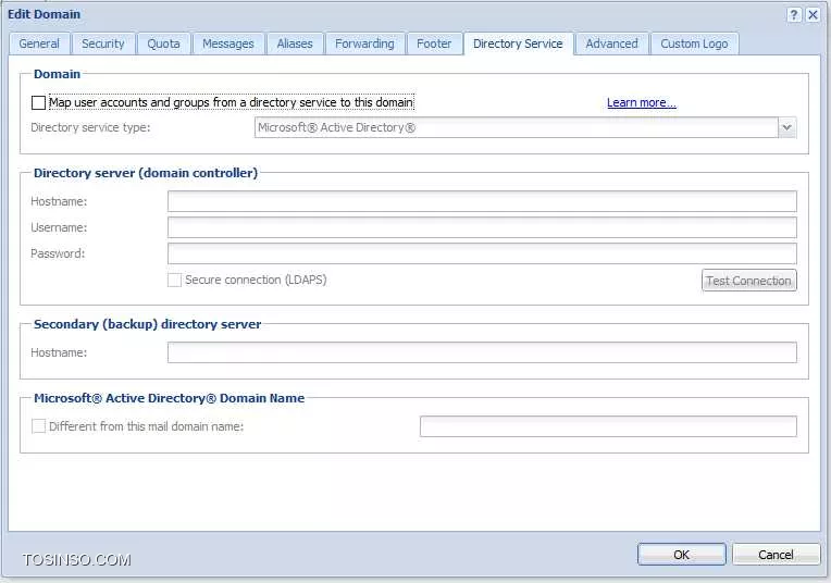

"یه دامین .com بسازید تو تب domain service اطلاعات .local اکتیو دایرکتوری رو بدید ، ببینید چی میشه."
خطای ldap میده
"یه اکستنشن اکتیودایرکتوری هم هست https://manuals.gfi.com/en/kerio/connect/content/server-configuration/ldap-and-directory-services/kerio-active-directory-extension-1119.html که باید نصب شده باشه."
این رو هم نصب کردم که تونستم یوزرهای .local رو توی نرم افزار بیارم

اصلش اینه که شما به دامین local اصلا نیازی نداشته باشید.
ولی کلا کل وب رو بگردید یه نفر از اتصال کریو به اکتیودایرکتوری راضی نبوده و ضمنا به نظر شخصی من خیلی هم سرور خوش دستی نیست. من تو این سطح Mdaemon رو واقعا ترجیح می دم.
