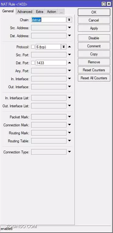

برای این پورت dstnat رو نوشتید ؟

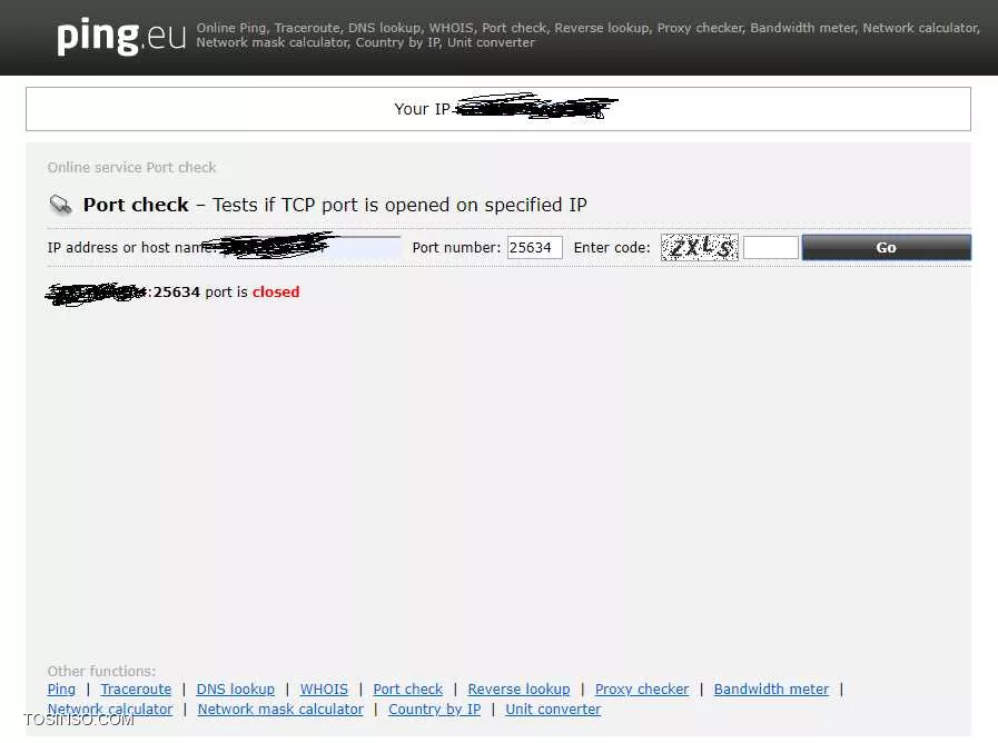

با ابزاری مثل ping.eu چک کنید ببینید اصلا پورت درست فوروارد شده یا نه.
اون پورت جدید رو هم فوروراد کردید دیگه ؟

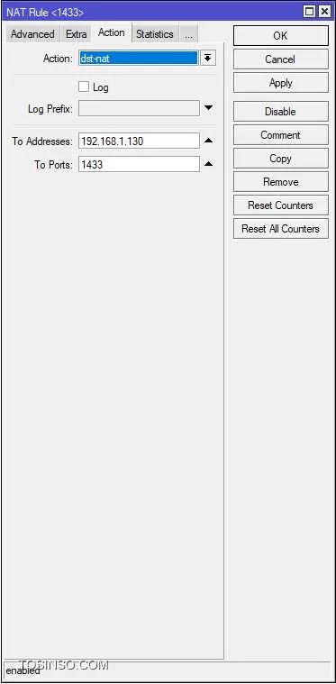

راحت تر بگم . اس کیو ال رو 192.168.1.130  نصب هستش.
از روی خودش راحت وصل میشه.
از روی یه سیستم دیگه رو شبکه هم وصل میشه
منم احساس میکنم از فوروارد هستش.عکساشو میذارم.

سلام وقت شما بخیر
در قسمت dsnat در قسمت dst address آدرس IP public  خودتون بدین فکر کنم درست بشه.ترجیحا از یک پورت دیگه غیر پورت پیش فرض 1433  استفاده کنید.
