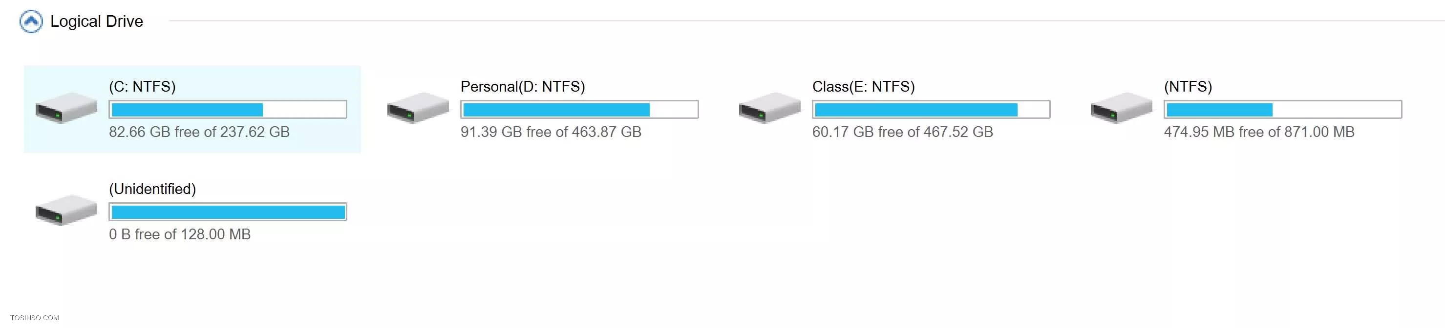

من درایور این فلش رو مجدد نصب کردم . همچنین درایوش رو پاک کردم تا مجدد یک درایو براش بسازم . اما بعد از پاک کردن درایور مربوطه ، فلش شناسایی نشد و در قسمت Disk Managment به جزء درایوهای خودم چیز دیگه ای نمایش نمی ده .

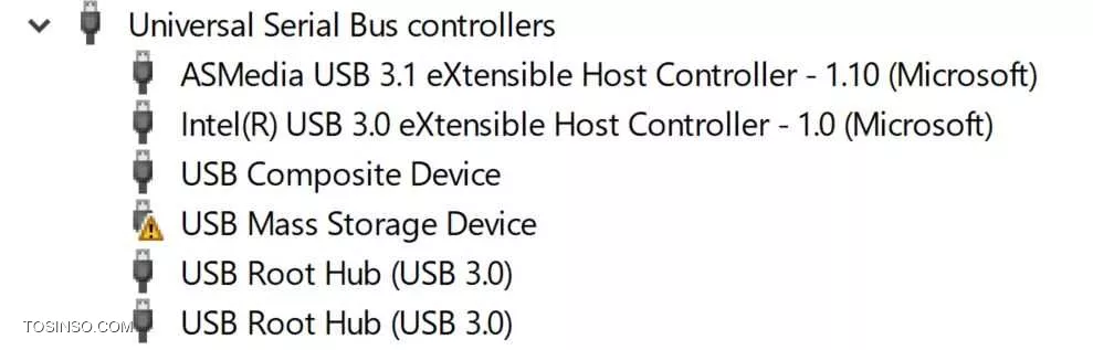

وقتی فلش را به سیستم متصل می کنم در قسمت Device Manager :
خیلی از راه هایی که در سایت بود را رفتم ولی مشکل حل نشد . اگه این مشکل حل نشه یعنی خود فلشم آسیب دیده؟

باز هم در این قسمت درایو مربوط به فلش رو نمی بینم
پاسخ در 1398/11/12 توسط
وقتی drive letter اش را پاک کردم دیگه شناسایی نشدش
Drive Letter اگه ندین به فلش درایو نمیتونید ببینیدش توی File Explorer.
با لینوکس Live بوت کنید سیستم رو و فلش رو با FAT 32 فرمت کنید و مجددا امتحان کنید.
