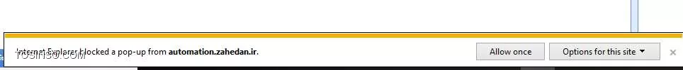

 برای اجرای فایل نامه (ورد) در اتوماسیون اداری باید یک فایل رجیستر اجرا کنم زمانی که سیستم عضو دامنه نیست فایل با موفقیت اجرا میشه و زمان باز کردن نامه پیامی مبنی بر اجرای pop up به شرح زیر نمایش می دهد که با allow کردن آن فایل ورد باز می شود .
ولی وقتی سیستم جوین به دامنه میشه فایل رجیستر رو با دسترسی ادمین اجرا میکنم ولی زمانی که میخوام نامه رو باز کنم سیستم خطای زیر را نمایش داده میشود.
