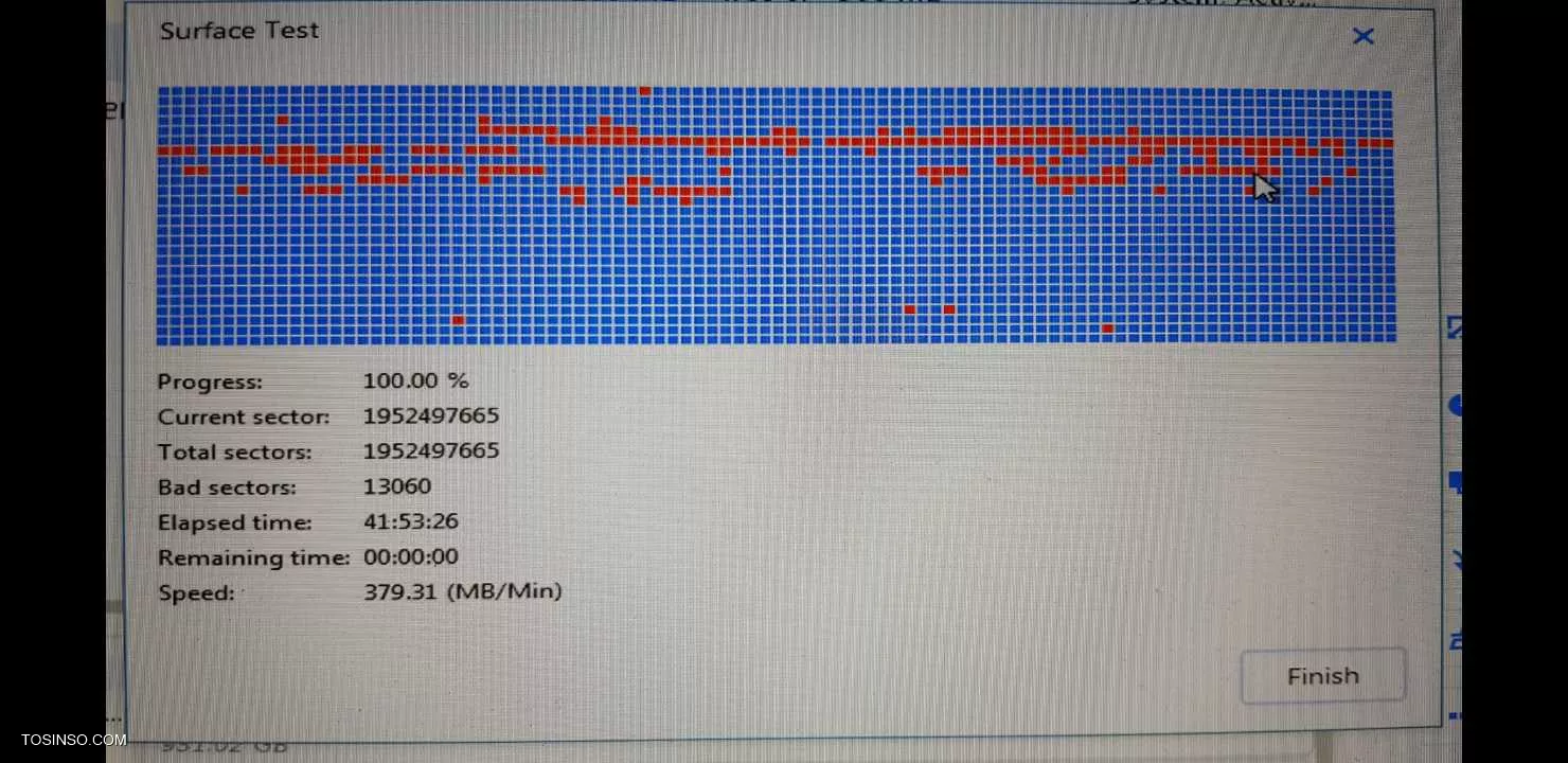

چگونگی رفع بدسکتور هارد لپ تاپ ؟
هارد لپ تاپم بدسکتور شده ، ویندوز تقریباً نمیشه روش نصب کرد و خیلی کنده ، با یه نرم افزار بوتیبل چهل و یک ساعت طول کشید تست بدسکتوری گرفتم ۱۳ هزار و ۶۰ تا پیدا کرد، الان با چه نرم افزاری میتونم این بدسکتور رو رفع کنم؟

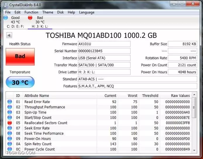

لپ تاپ رو ۲ سالی بود خریده بودم  ، میانگین روزی ۳ ساعت استفاده کردم
وضعیت سلامت رو بالا فرستادم که! ۱۳ هزارتا بدسکتور پیدا کرد
امروز هارد رو از لپ تاپ باز کردم ، اولین فرصت با پیدا کردن کابل مخصوص و اتصالش به یه سیستم دیگه ، تست میزنم و نتیجه رو اینجا میگم

چه مدتی هست که هارد دیسک خریداری شده ؟
چند ساعت در روز کار کرده ؟
با نرم افزار Crystal Disk Info چک کنید ببینید وضعیت سلامت هارد دیسک به چه صورته ؟ لطفا اسکرین شات ارسال کنید.
