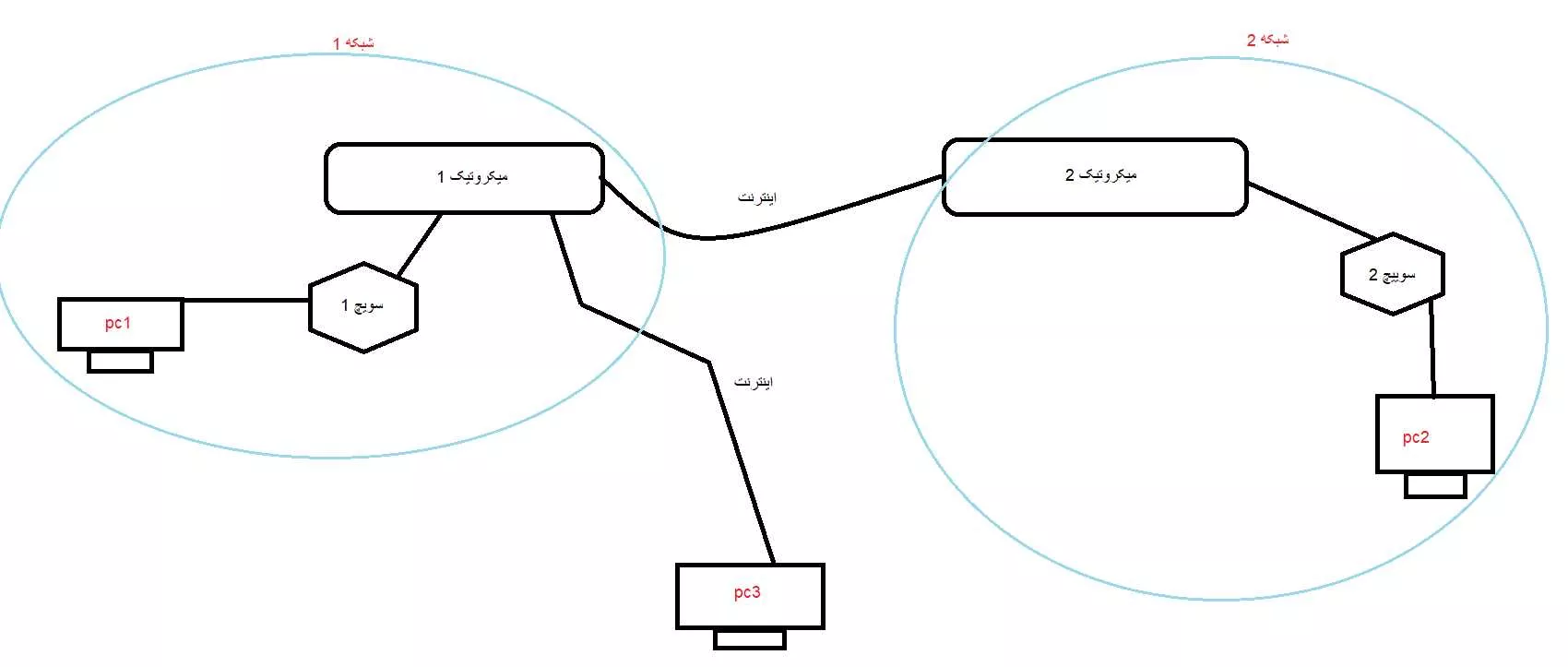

سلام دوستان وقت بخیر
من یه شبکه دارم که تصویرشو پیوست میکنم. اینم توضیحات منه که مشکلمو توش مینویسم
-شبکه 2(میکروتیک 2 به عنوان کلاینت) از طریق تانل به شبکه 1 (میکروتیک 1 به عنوان سرور)وصل شده (از طریق اینترنت)
-کامپیوتر های موجود در شبکه 1، کامپیوتر های شبکه 2 رو پینگ دارن.
-کامپیوتر های موجود در شبکه 2، کامپیوتر های شبکه 1 رو پینگ دارن.
-کامپیوتر 3 از طریق تانل pptp به میکروتیک 1 وصل هست.
-کامپیوتر 3 میتونه کامپیوتر های شبکه 1 رو پنگ کنه.
-کامپیوتر 3 نمیتونه کامپیوتر های شبکه 2 رو پینگ کنه. (مشکل من)
-کامپیوتر های شبکه 2 نمیتونن کامپیوتر 3 رو پینگ بکنن.(مشکل من)
من اومدم همینکارو برعکس کردم و کامپیوتر 3 رو با pptp به میکروتیک 2 وصل کردم. به این صورت دیگه مشکلی وجود نداره و همه سیستم ها با هم پینگ دارن و همو میتونن ببینن.
میتونه مشکل از این باشه که میکروتیک 2 به میکروتیک 1 وصل شده؟
اینم از تصویر شبکه
http://s7.picofile.com/file/8389751476/Untitled.png

آره میشه ، شما رنج آی پی که کلاینت vpn ات میگیره ( مثلا رنج 192.168.1.0/24 ) رو تو میکروتیک دوم Route بزن به میکروتیک اول ... مشکلت حل میشه ... اگه SNAT میزدی احتیاجی به Route نبود .
شما باید step by step  چک کنی مثلا از سورس میکروتیک 2 ببینی پینگ داری ...اگه نداشتی باید روت یا رول ها رو چک کنی که وجود داره یا نه ...بعد بری سراغ کلاینت های شبکه 2
پاسخ در 1398/12/12 توسط
مشکل اول : مشکلت از اینه که از سورس pptp که کلاینت 3 به شبکه 1 وصله به شبکه 2 ، source Nat نداری : یه source NAT بزن از PPTP به خروجی اینترفیس تانل شبکه 1 به شبکه 2 (Masquerade کن ) مشکلت حل میشه
مشکل دوم : دلایل زیادی میتونه داشته باشه ، اگه کلاینت های شبکه 2 ، Gateway اشون میکروتیک 2 نباشه نمیتونند ..باید Route static بزنی برای اون ، یا اینکه فیلتر کرده باشی روی یکی از میکروتیک ها یا اینکه نیازه spicific route بزنی .. باید ببینی ترافیکت کجا دراپ میشه ... میتونی یه SNAT از شبکه 2 ات به شبکه 1ات هم بزنی مشکلت حل میشه
