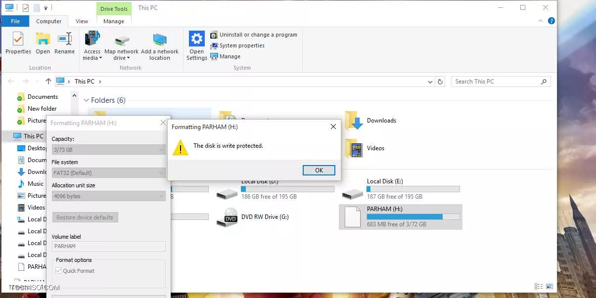

فرمت نشدن فلش مموری The disk is write protected
یه فلش مموری قدیمی دارم چیز روشه ولی فرمت نمیشه

استفاده از نرم افزار
ابتدا نرم افزار مقابل را دانلود کرده و از حالت فشرده خارج کنید. بر روی فایل Start کلیک راست کرده و گزینه Run as Administrator را انتخاب کنید. نرم افزار به صورت خودکار فلش مموری متصل به درگاه USB را شناسایی کرده و اقدام به فرمت آن می کند. ذکر این نکته ضروری است که نرم افزار فوق به صورت خودکار اقدام به فرمت تمامی فلش مموری های متصل به درگاه های USB می کند. اگر فلش مموری دیگری به کامپیوتر متصل است ابتدا آن را خارج کرده و تنها فلش مموری مشکل دار را به کامپیوتر متصل کنید (دانلود نرم افزار HS2.0 Utility LFormat Tool).
بسیاری از کمپانی های سازنده فلش مموری ها و دستگاه های ذخیره سازی قابل حمل نرم افزاری را در جهت فرمت فلش مموری های ساخته خود عرضه می کنند. نرم افزار های عرضه شده از جانب کمپانی های مختلف تنها فریمور سخت افزار های تولید شده به دست خود را شناسایی کرده و از شناسایی سخت افزار های دیگر عاجر هستند. نرم افزار مخصوص فلش مموری خود را با توجه به کمپانی سازنده آن از جدول زیر دانلود کرده و سخت افزار خود را فرمت کنید. ذکر این نکته ضروری است که برخی از نرم افزارها به جای شناسایی فریمور، تراشه حافظه به کار رفته در فلش مموری را شناسایی می کنند. به عنوان مثال نرم افزار عرضه شده به دست کمپانی سیلیکون پاور برخی از فلش مموری های فیلیپس را نیز شناسایی کرده و اقدام به فرمت آنها می کند.

نرم افزار کمپانی Adata به صورت آنلاین می باشد. همانطور که پیشتر گفته شد برخی نرم افزارها تراشه قرار گرفته در دل فلش مموری را شناسایی کرده و اقدام به فرمت آن می کنند. اگر فلش مموری Adata شما از لینک قرار گرفته در جدول تعمیر نشد از نرم افزار های کمپانی های دیگر استفاده کنید.

پاسخ در 1399/01/10 توسط
ممنون دوست عزیز حل شد یکمی با احترام تر بگید  منظورتون از 100 امتیاز چی بود
