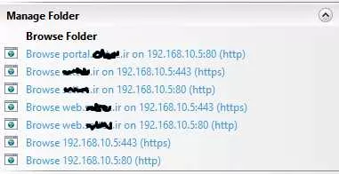

من روی IIS  بخش سرور و بخش کلاینت رو با تنظیمات زیر آپلود کردم
سرور : 192.168.10.5 روی پورت 80 - myserver.domain.ir و https رو هم خریداری کردم و نصبش کردم و الان از اینترنت با آدرس
https://myserver.domain.ir  باز میشه  - asp.net web api
سمت کلاینت - 192.168.10.5 روی پورت 80 با دامنه myclient.domain.ir  و  داخل کلاینت هم آدرس سرور رو روی https://myserver.domain.ir  قرار دادم
الان از طریق اینترنت هم میشه راحت کلاینت رو با hhtps  بدون مشکل باز کرد
ولی مشکل اصلی اینجاست که بچه های داخل شبکه که می تونند  192.168.10.5  رو پینگ کنند نمی تونند سایت رو با https  باز کنند
توی تنظیمات مدیر شبکه کاری کرده که اگر شما آدرس سایت رو یزنید فورس روی https  باشه
و همچین توی dns  هم تعریف کرده که کاربران داخلی به سرور 10.5 وصل بشن و تمام تنظیمات رو به گفته خودش به درستی انجام داده
حالا دقیقا مشکل کجا میتونه باشه که از شبک داخلی https  باز نمیشه؟

+ اگه منظورتون اینه که با IP نمی تونند باز کنند ، می تونه علتش این باشه که دارید یه سایت دارای certificate رو باز می کنید و cert روی url تنظیم میشه و اون موقع است که مرورگر خطا میده که این آدرس (حالا چه IP چه url دیگه ) با این  cert نمی خونه.
+ ممکن هم هست کلا تنظیماتی روی IIS دارید که نمی دونه با این IP باید چه سایتی رو به صورت default نشون بده.
به هر حال چه کاریه ، خب کاربر داخلی هم از همون url استفاده کنه ، برای خودتون هم راحتتره و هم با تغییرات احتمالی تو ip سرور لازم نیست کاربر رو مطلع کنید.

وقتی کاربرا سایت رو میزنند http  باز می کنه و خطای نداشتن امنیت توسط کروم نمایش داده میشه در حالی که از اینترنت دیگه بدون مشکل باز میشه
پاسخ در 1399/01/16 توسط
یعنی 10.5 روی http بازه ولی روی https باز نیست ؟
iis رو چک کنید ببنید bining برای 10.5 روی پورت 443 انجام شده یا نه. برای همین میگم کاربر هم کلا با همون IP اینترنتی ببنیه کافیه ، چه کاریه یه DNS داخلی راه بندازیم یه خارجی ؟

کاربران داخلی با url سایت رو باز می کنند و از ای پی هیچ اطلاعی ندارند
روی iis  تعریف شده که url چه سایتی رو باز کنه
