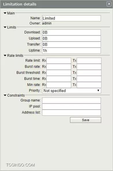

دوباره سلام
من بلاخره تونستم هات اسپات رو راه اندازی کنم و سرویس User Manager میکروتیک رو هم نصب و کانفیگ کردم.
سوالی که دارم اینه که تو تصویر بالا برای محدود کردن زمان اتصال نوشتیم 1h. اگر بخوایم دانلود و آپلود رو هم محدود کنیم همینجوری باید بنویسیم؟ منظور اینکه مثلا بنویسیم 100MB یا تبدیلش کنیم به بایت اینا؟
و اینکه اگه امکان داشته باشه راجع به قسمت دوم هم یه توضیح مختصری بدید که منوی Rate Limits چیکار میکنه؟ مثلا اون time burst یا بقیه گزینه ها
خیلی ممنون

Rate Limits برای تنظیم محدودیت سرعتی هست
burst برای تنظیم محدوده زمانی دانلود(برای مثال اگر کاربری دانلود رو آغاز کرد تا 10 ثانیه اول سرعت 10 مگ باشه اما اگه دانلود تا بعد از 10 ثانیه تمام نشد سرعت به 5 مگ محدود بشه)
بله 100mb بنویس
یا
1Gb
