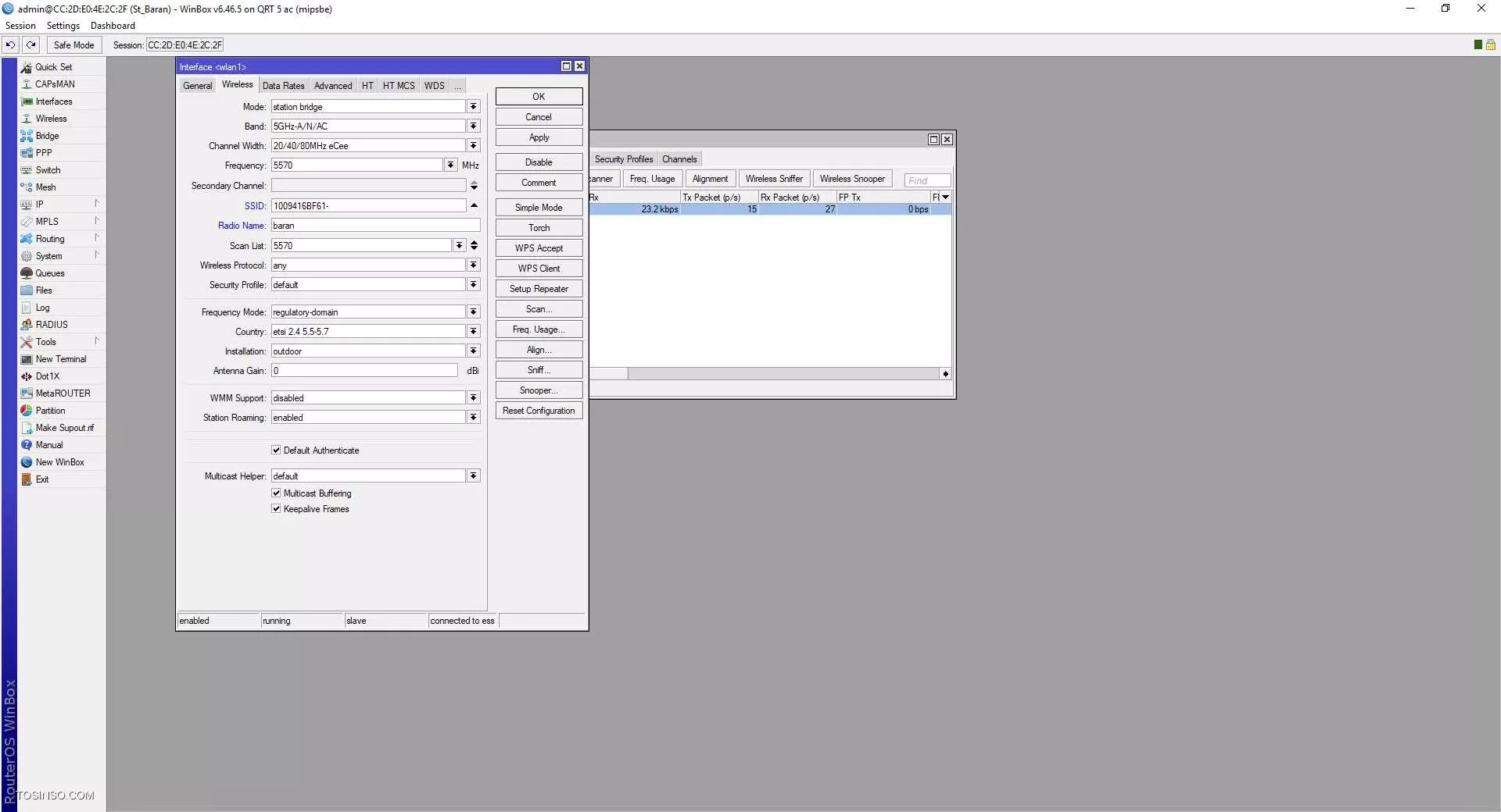

تنظیمات wlan به شرح تصویر زیر هست،
frequency mode و country و antenna gain ثابت هست امکان تغییرش نیست

سلام مهندس فقط باید Netinstall کنی تا مشکلت حل بشه

فقط Netinstall مهندس من یه رادیو داشتم همینطوری بودش
