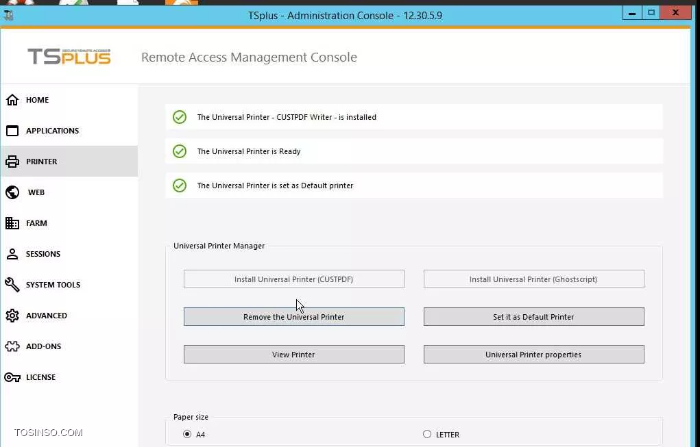

سلام دوستان. من با TSPlus کلاینت ها رو به نرم افزار دلخواه وصل کردم. اما هر بار که پرینت میگیرن، متاسفانه پرینت از پرینتر نصب شده روی سرور میگیره. در حالیکه کاربر پرینتر خودشو داره و باید از اون پرینت بگیره. من چطور میتونم تو کاری کنم که کاربر از پرینتر نصب شده روی سیستم خودش پرینت بگیره؟

تنظیمات همین هست
الان وقتی میخاین پرینت بگیرین چی میشه

من الان مطابق شکل، تنظیماتو انجام دادم ولی جوابگو نیست. باید کار دیگه ای هم انجام بدم؟

نه تنظیماتی نیاز نداره صرفا فعال بودن پریتنتر و defult بودن آن

ممنونم از جوابت، صرفا فعال کردن Universal Printer روی نرم افزار TSPlus  نصب شده روی سرور کافیه؟ یا باید روی سیستم کلاینت هم تنظیماتی انجام بشه؟

tsplus یک قابلیت خوب که داره universal printer هست
من خودم برای کاربرانم از این گزینه استفاده میکنم
روی سیستم خودشون بهشون فایل رو توی وب و یا pdf و یا هر حالت دیگه که خاسته باشن تحویل میده
بعد باهاش هر کاری میتونن بکنن
