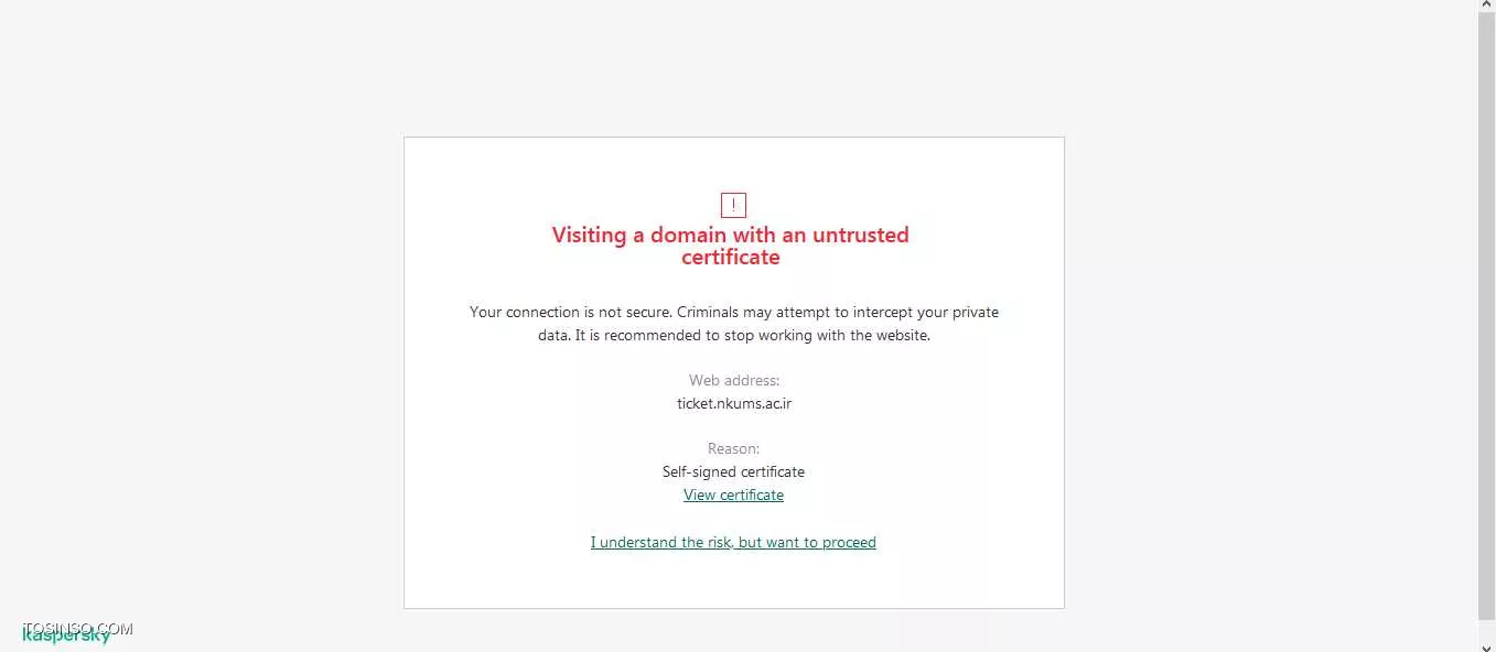

آموزش رفع پیغام امنیتی بعد از باز کردن سایتهادرنرم افزار کسپراسکا
با سلام و احترام خدمت مهندسین عزیز
من توی سرور، کسپر اسکای ورژن 10 داشتم و به 11 ارتقا دادم و همه کلایتها هم 11 شدند و مشکلی که هست ساامانه ای که با مرورگر باز میشه پیغام امنیتی عکسه بالارو میده که با زدن گزینه I understand the risk, but want to proceed رد میشه، حالا برای اینکه این پیغامو نمایش نده باید چیکار کنم؟

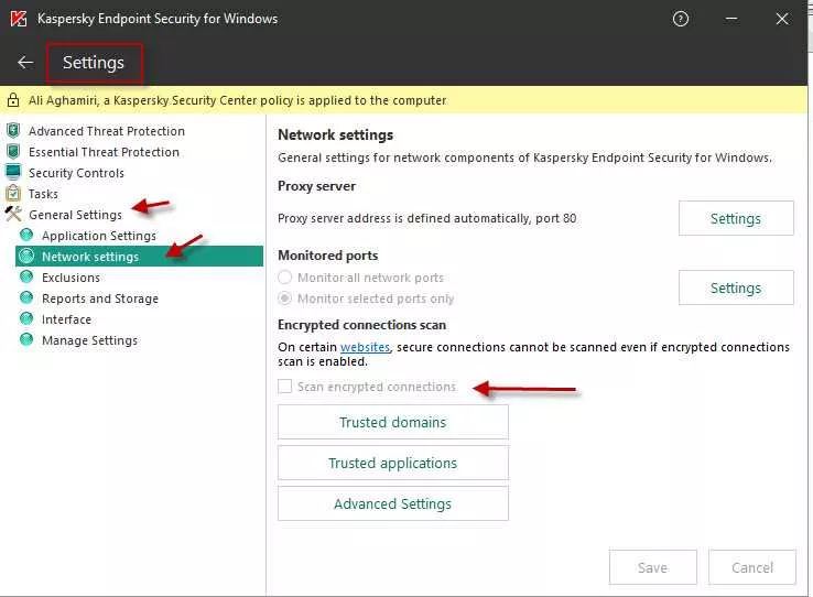

web protection رو از داخل نرم افزار دیسیبل کنید
پاسخ در 1399/02/01 توسط
حذف کل web Control که منطقی نیست !  کافیه بگید SSL ها رو چک نکنه.
مسیرش از اینجاست از توی policy هم می تونید برای همه تنظیمش کنید.
ولی ممکنه بعدش این سری گیر کروم بیفتید که اون هم ssl ها رو چک میکنه ...
