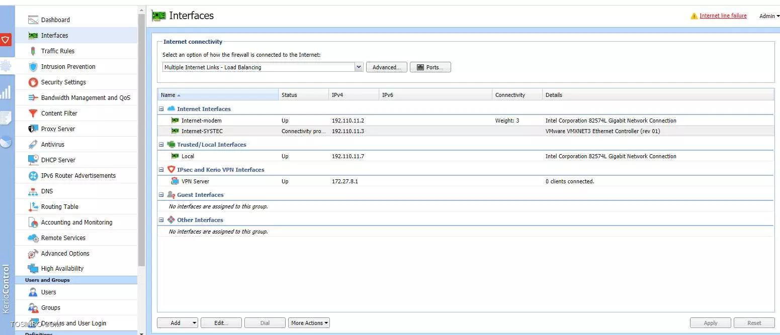

سلام من دو تا لینک اینترنت  تعریف کردم. وقتی load balancing رو براشون فعال میکنم بعد از چند لحظه استتوس لینک دوم connectivity problem میشه .

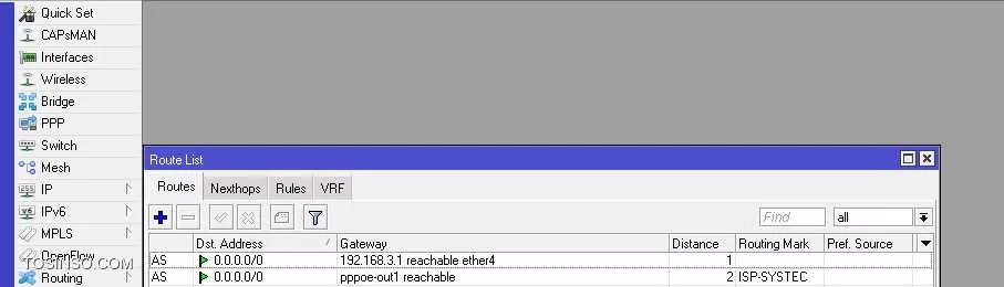

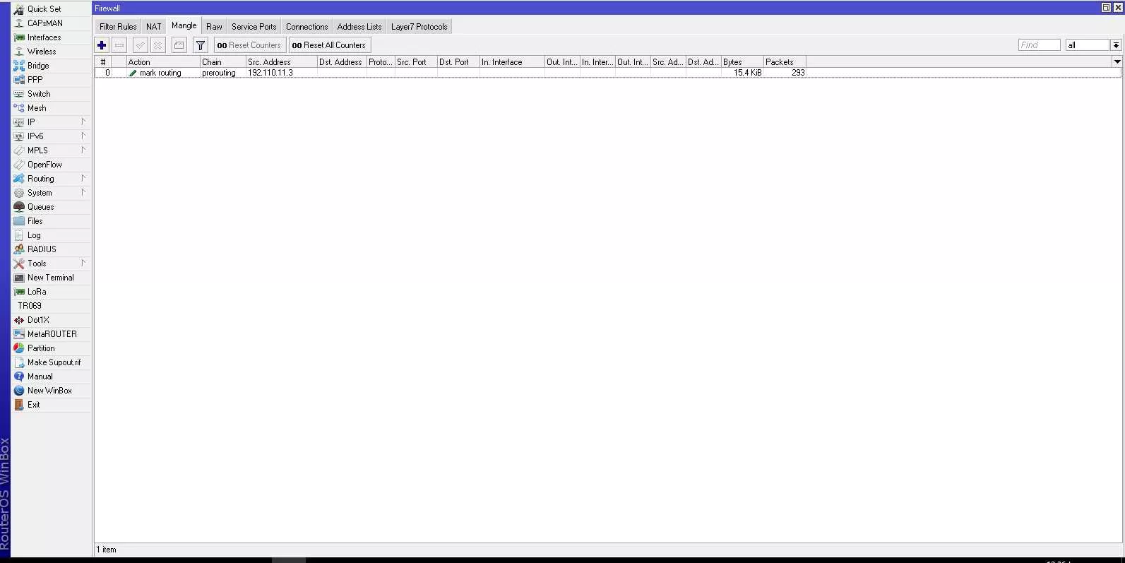

تفاوت لینک دوم با اول در این هست در میکروتیک یک منگل براش تعریف کردم
چجوری میتونم حلش کنم که هردو up بمونن؟

هر دو رو منگل کنید بیارید داخل کریو ، من این کار رو کردم و به مشکل نخوردم

وقتی برای لینک اول منگل می نویسم ارتباط اینترنت قطع میشه
ولی وقتی منگل لینک دوم رو بر می دارم ، داخل کریو لینک دوم هم up میشه ولی اینترنت نداره
