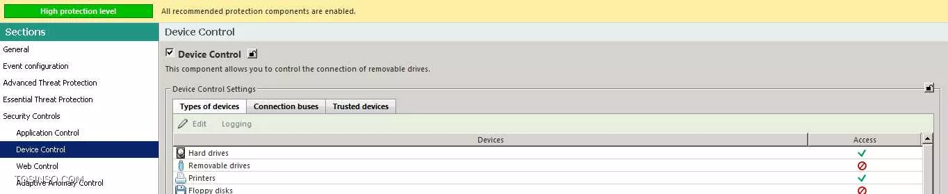

دوستان در kaspersky Security Center 11  میخوام فلش مموری رو ببندم اما پالیسی اعمال نمیشه مشکل چی میتونه باشه ؟

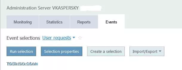

سوال آخرم اینکه نمیتونم وقتی یوزر درخواست میده اون رو اجازه دسترسی بدم . چون باید کل پالیسی رو غیرفعال کنم و همه یوزرها غیرفعال میشن.
پاسخ در 1399/02/08 توسط
سلام  در كسپر پاليسي ها از طريق Agent اعمال مي شوند و صرفا براي سيستم هاي تحت دامين نيست. براي درخواستي هم كه از طرف كاربران مياد ميتونيد از قسمت event گزينه user request رو انتخاب كنيد.
user request

توي پاليسي كه ايجاد كرديد قسمت device manager  اگه قفل كنار اون رو باز بذاريد ميتونيد برا هر كاربري ك بخواهيد فلش و يا.. باز كنيد يا ببنيد البته حتما از قبل از قسمت General setting گزينه Internface پسورد ست كرده باشيد. كه هر سري خواستيد تغييري بديد با همون پسورد بتونيد اعمال كنيد.
پالیسی ها فقط به سیستم های تحت دامین اعمال میشن !!! تب Trust Devices هم چک کنید اونجا دیوایسی تعریف نکرده باشین که USB باشه

درست کردم حالا وقتی کلاینت درخواست میده برای باز کردن کجا میره درخواستش ؟
