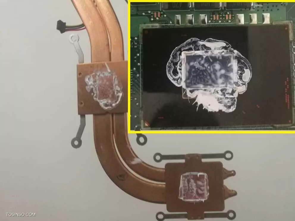

مشکل ذوب شدن خمیر سیلیکون را در این پست مطرح نمودم ولی مشکل همچنان پابرجاست
سینک و فن سالم هستن
خمیر سیلیکون رو از هر نوعی ارزان و یا گران تست نمودم و دهها بار تست کردم بازم خمیر ذوب میشه چه کم بزنم به اندازه عدس- و یا زیاد بزنم و با کاردک بطور مساوی روی پردازنده کشیدم
در کارهای معمولی مثلا یه اکسل حجیم رو باز میکنم فن با دور تند کار میکنه و حرارت پردازنده به 80 میرسه تو سایت اسوس نوشته وقتی به 100 برسه اتومات خاموش میشه اما نمیتونم ریسک اونو قبول کنم احتمال سوختنش هست
نهایتا پد سیلیکون گرفتم اما بعد از خرید یکی از دوستان گفت که پد سلیکون مناسب پردازنده من نیست مقدور باشه راهنمایی فرمائید
پردازنده من core i7 6700 لپ اپ اسوس

بلی z9 که نقره ای هست هم تست کردم اونم همینطور شد

سلیکون ذوب شده تاحالا ندیده بودم از نمایندگی های ایسوس سوال کنید اونا واردترن بعد این سلیکونی مه زدین چقدر سفید و براقه سلیکون معمولا رنگ تیره ای داره و خمیر سفتی هم هست
