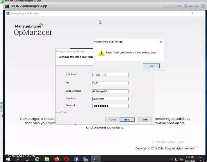

مشکل در نصب مانیتورینگ op manager
در مجموعه ما نیاز به راه اندازی مانیتورینگ opmanager داریم
با توجه به خوندن مطالب نصب در اینترنت 2 سرور برای این کار در نظر گرفتیم
سرور اول اختصاص دادیم به sql 2016
و روی سرور دوم هم قصد نصب opmanager رو داریم
در پایگاه داده تنظیمات مربوط به Remote و وصل شدن رو انجام دادیم طبق یک سایت اموزشی نصب و در برنامه opmanager هم در زمان نصب میخوایم که بهش پایگاه داده Sql رو بدیم ولی تو این مرحله با یه اروری مواجه میشیم که عکسشو میزارم
این دوتا ماشین مجازی در یک سرور هستند و ای پی که در مانیتورینگ وارد میکنیم ایپی ماشین مجازی sql هست
یه مرد دیگه این دوتا سرور بهم میتونن ریموت بزنن ولی پینگ همو ندارن اینم بگم شاید جالب باشه و بتون کمک کنه
حالا از دوستان میخوام راهنمایی کنن چیکار کنیم برای نصب و همچنین اگر جایی رو اشتباه رفتیم تصحیح کنن

حرف شما درست الان بحث مجزا بودن سرور دیتابیس نیستش بحث این هست که داره به یوزر و پسورد ایراد میگیره درصورتیکه دارم درست وارد میکنم
من رفتم روی سروری که دیتا بیس رو نصب کردم هم تست کردم بازم همین مشکلو داره بازم همین اررور رو داره
من الان روی دوتا سرور یا یک سرور فرقی نداره فقط میخوام opmanager رو با پایگاه داده  microsoft sql نصب بکنم نه اون پایگاه داده ای که خودش نصب میکنم
لطفا راهنمایی بفرمایید

احتمالا فایروال ویندوز داره جلوی ارتباط شما رو میگیره

پیام میگه مشکل یوزر و پسورد دارید
شبکه شما نمی دونم چقدر بزرگ هست که می خواین روی دو سرور راه اندازی کنید ، راه اندازی سرور دیتابیس به صورت مجزا برای شبکه های بزرگ توصیه میشه

خب فایروال رو هم خاموش کردم روی هردو تا سرور
حالا پینگ سرورهارو از هم دارم
ولی الان یه اررور دیگه داده
من توی پایگاه داده دیتا بیس نساختم فقط یه لاگین براش درست کردم الان که اونو میزنم این اررور رو میده
