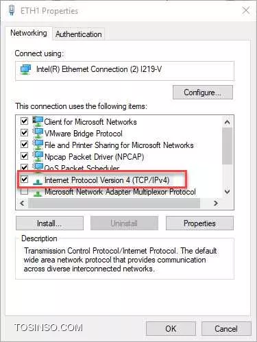

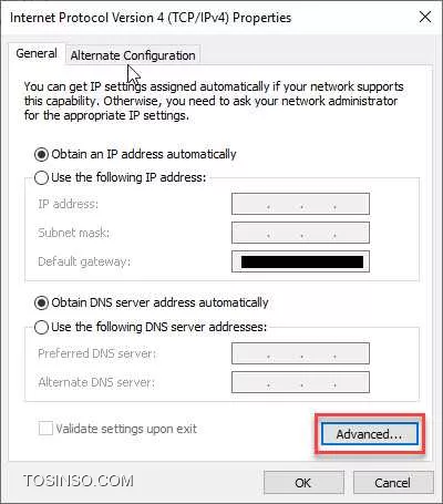

به نظرم راه آسون تری هم باشه و بشه با یک کارت شبکه هم این کارو کرد
ابتدا وارد تنظیمات کارت شبکه خودتون بشید و روی ipv4 بزنید
سپس گزینه advanced رو بزنید
 بعد از قسمتی که مشخص کردم براتون میتونید هر چقدر که میخواین gw بدین. فقط اصراف نکنید :) موفق باشید
